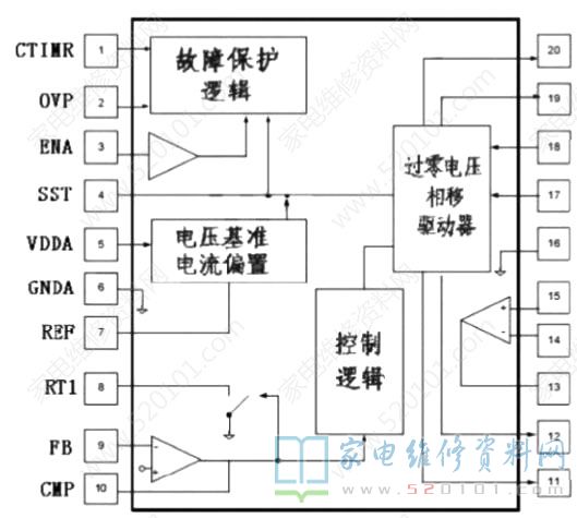

概述:OZ964S是O2 Micro International (凹凸微电子)公司出品的一款专用于背光控制的高效率零电压切换的DC-AC转换IC芯片,其主要针对单灯管以及多灯管的驱动。具有很宽的电压输入范围和固定的运行频率,其亮度控制是将模拟的可变直流电压转换为低频( 30Hz~300Hz )的脉冲宽度调制(PWM)信号控制。OZ964S采用20脚SSOP封装,其内设置灯管开路保护、过压保护、欠压切断保护、关闭延迟保护电路,PWM调光控制电路,软启动电路等。芯片内部框图如图2所示,引脚功能、参考电压如表1所示。

二、OZ964S内部方框图

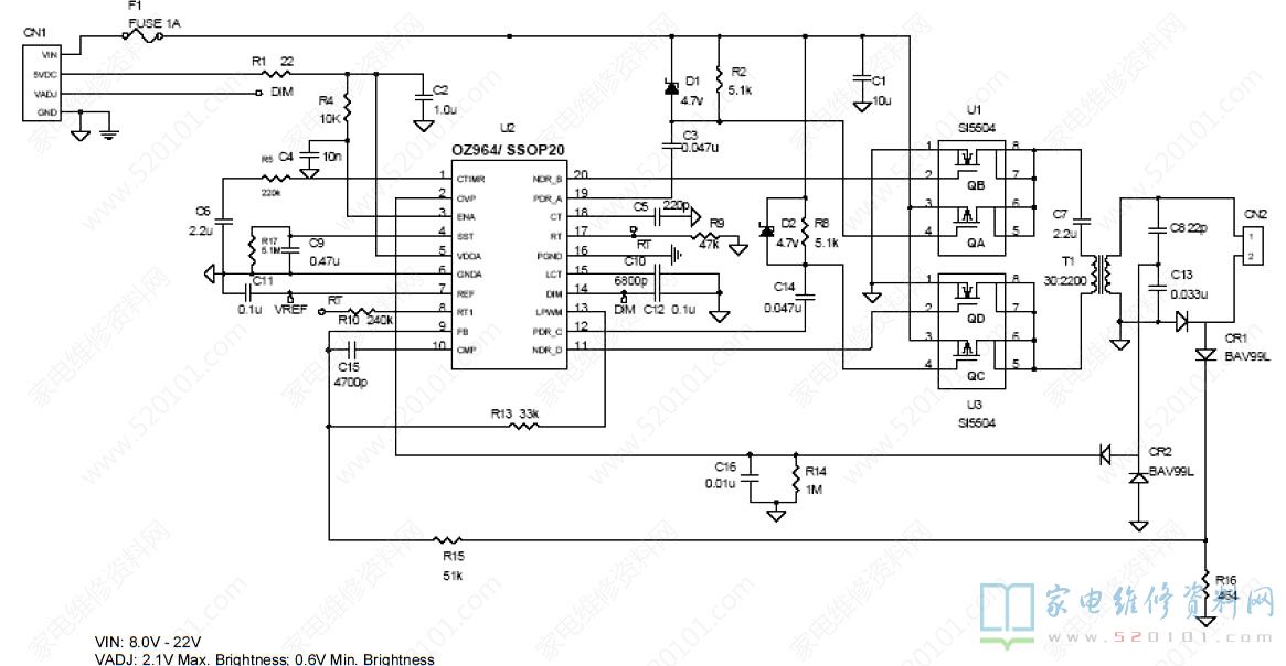

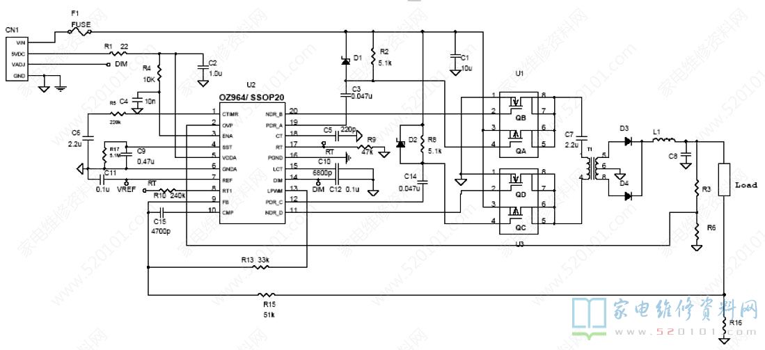

三、OZ964S典型应用电路
