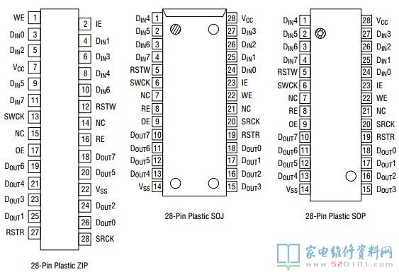

一、MSM518222引脚功能与实测电压
| 脚号 | 名称 | 功能说明 |
| 24-27.1-4 | DIN0-DIN7 | 数据输入 |
| 5 | RSTW | 写复位时钟 |
| 6 | SWCK | 串行写时钟 |
| 7 | 21 | NC空脚 |
| 8 | RE | 读使能控制 |
| 9 | OE | 输出使能控制 |
| 18-15.10-13 | DOUT0-DOUT7数据输出 | |
| 14 | Vss | 地 |
| 19 | RSTR | 读复位时钟 |
| 20 | SRCK | 串行读时钟 |
| 22 | WE | 写使能控制 |
| 23 | IE | 输入使能控制 |
| 28 | Vcc +5V | 电源 |

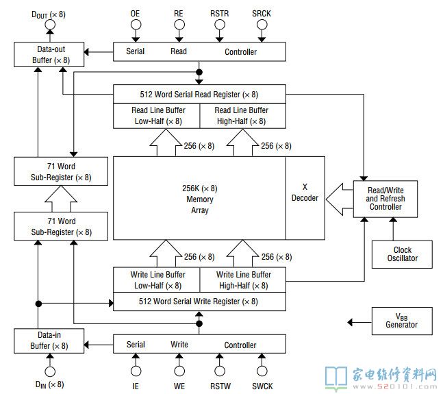

二、MSM518222内部方框图
