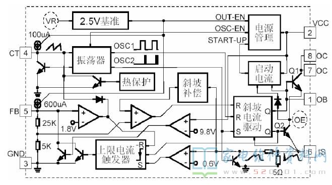

三、CR6203内部方框图

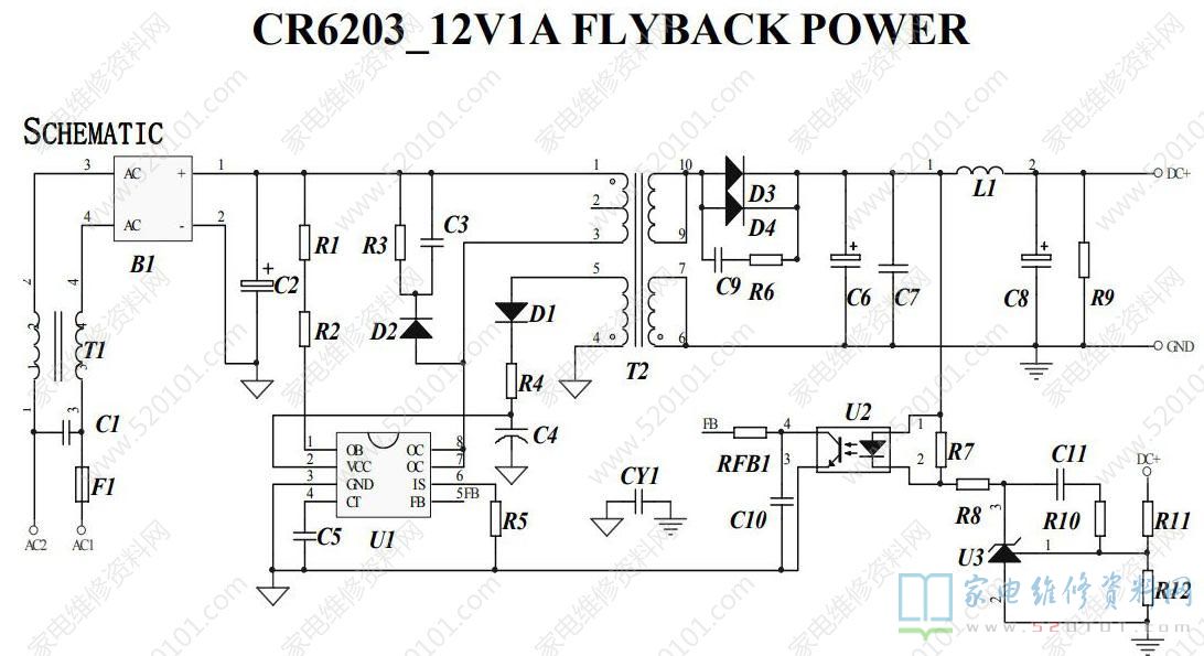

四、CR6203典型应用电路

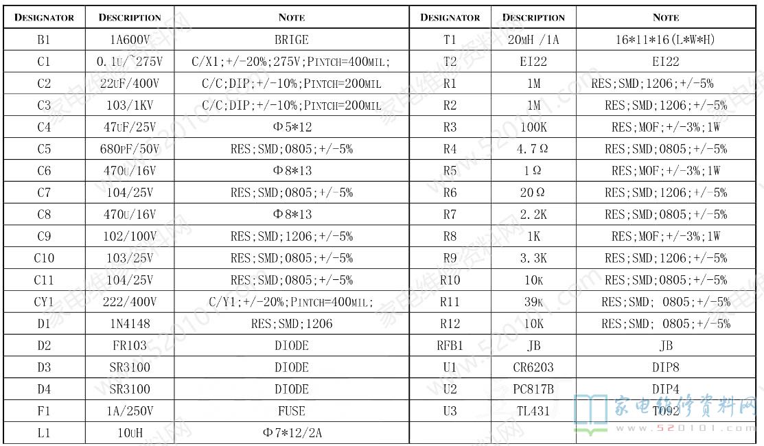

五、CR6203电气参数值
