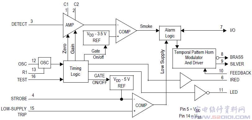

概述:MC145012是飞思卡尔半导体公司生产的一款光电式烟雾探测器IC芯片时间模式喇叭驱动器。它为双列直插16脚DIP封装。

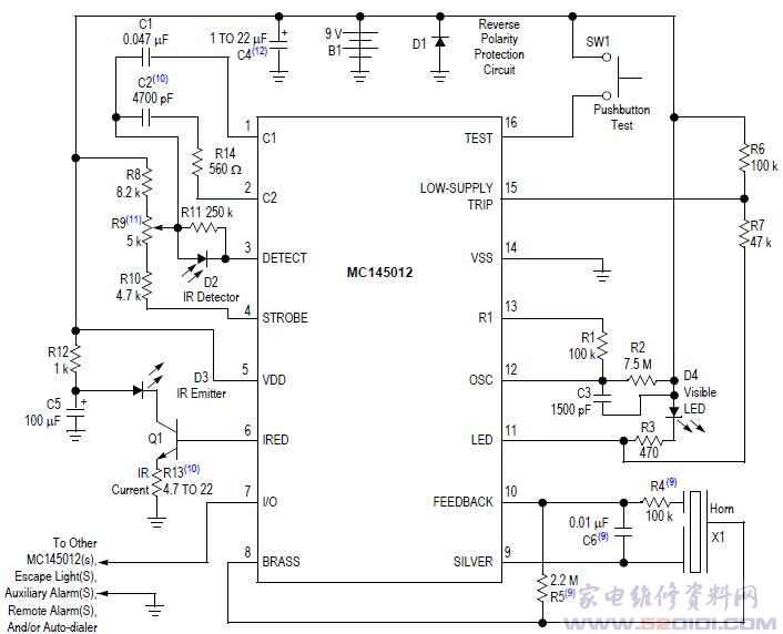

四、MC145012典型应用电路

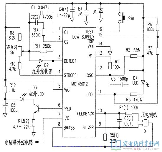

四、MC145012实例应用电路分析
本电路如上图所示,由⑥脚输出驱动红外LED(D3)发射红外光,由红外接收管D2接收:D2和D3安装成相互不能直射的位置。当不存在由火灾引起的烟雾时,D2输出为0;如果有烟雾,则红外光因烟雾而发生散射,使D2能接收到散射光,触发报警器报警。
图中,调整C2和R13的值可粗调检测灵敏度;VB1为灵敏度细调;SW1为启动按钮;喇叭采用压电喇叭;⑦脚为I/O口,用于与电脑等外控电路连接。整机由9V电池供电,当使用锰锌电池时,C4为22μF,使用碱性电池时,C4为1μF。
