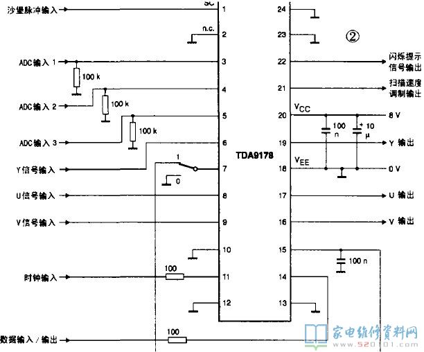

如上图所示,需要画质改善的亮度信号Y,蓝差信号U和红差信号v,分别 输入到TDA9178的⑥ 、⑧ 、⑨脚。输入的亮度信号动态范围为 0.315一iv(典型值)。除同步信号外,可由I2c总线进行控制。在输 ① 入级,YUV信号由内置的钳位电容在钳位脉冲的作用下 作钳位处理,将消隐电平钳位到黑电平。 由输入选择放大器输出的亮度信号分三路输出:一 路进入亮度处理器进行亮度矢量处理;另外二路分别进 入噪声测量和特征状态检测电路。
三、TDA9178典型应用电路
