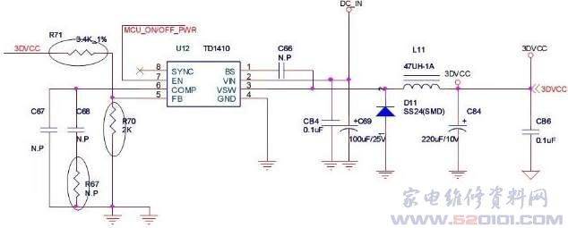

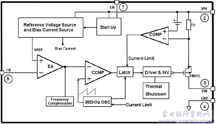

概述:TD1410是一款内部集成了功率MOSFET的单片集成降压开关电源转换器。它具有较宽的电压输入范围,能连续输出2A电流。采用电流模式,具有极高的瞬态稳定性。集成了热关断功能。在关断模式下,电流不到20μA,仅需极少的外围器件。它可以MP1410 XL1410互换。
四、TD1410芯片特点
* 2A输出电流
* 内置0.14Ω MOSFET
* 高达95%的效率
* 20μA关断电流
* 热关断保护
* 3.6~23V输入范围
* 1.235~21V可调输出
* 同步频率输入
* 380KHz固定频率
