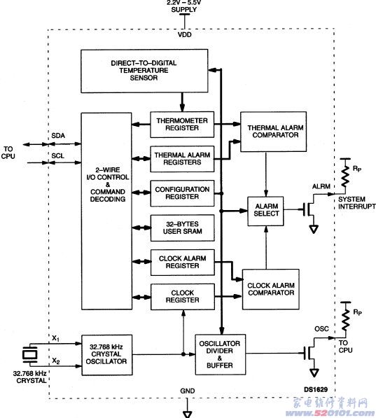

概述:DS1629是Dallas公司研制的2 Wire数字温度计和实时时钟芯片。DS1629由6个部分组成:数字温度传感器、实时时钟/日历、二线串行接口、数据寄存器、温度和时钟报警比较器以及时钟分频器和缓冲器。
