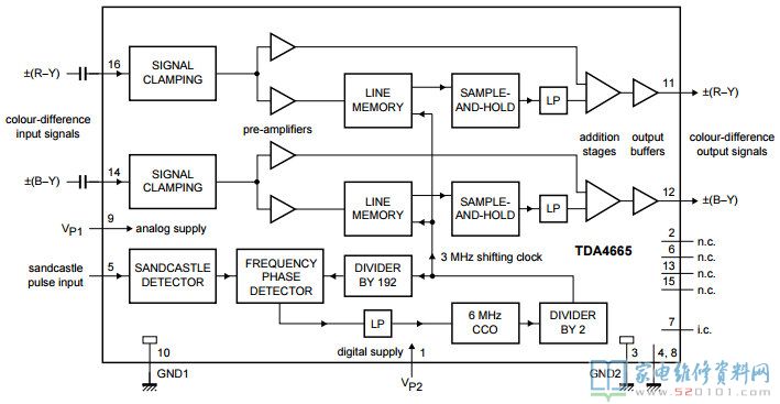

二、TDA4665内部方框图

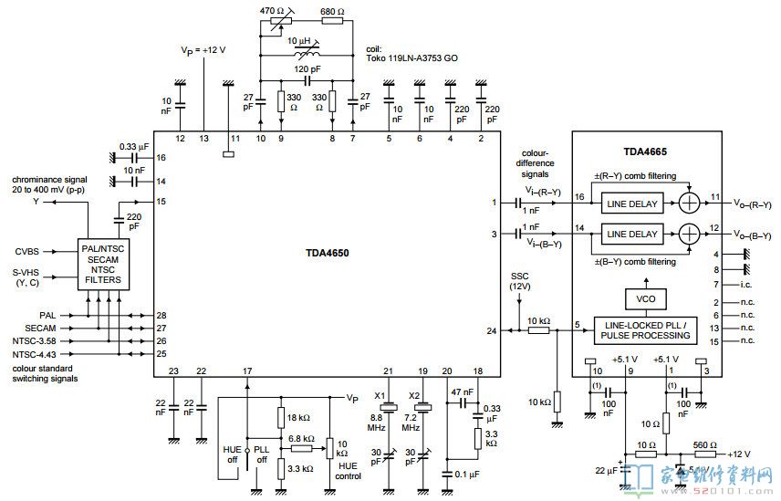

三、TDA4665典型应用电路
