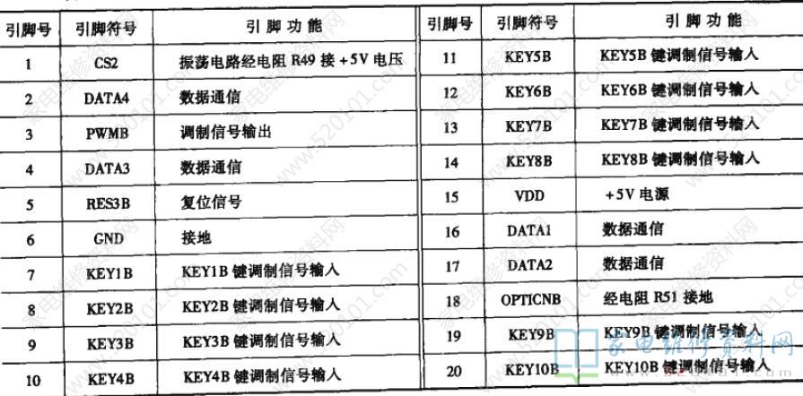

概述:CM6930A集成电路是深圳鑫汇科公司出品的电磁炉触摸芯片,它采用20脚双列直插扁平封装结构。将输人的调制键控信号编码形成4路数据信号输人到CPU。CM6930A集成电路的引脚功能如表1所示。CM6930A的3脚输出PWMB调制载波脉冲经电容耦合与面板触摸键输人的人体杂波信号进行调制后,由晶体管放大输人到CM6930A的按键信号输人端,经内部编码形成数据倌号输出到CPU,由CPU执行相应的功能。
一、CM6930A引脚功能(在万利达MC-3233/MC3225/MC3222型机上应用)

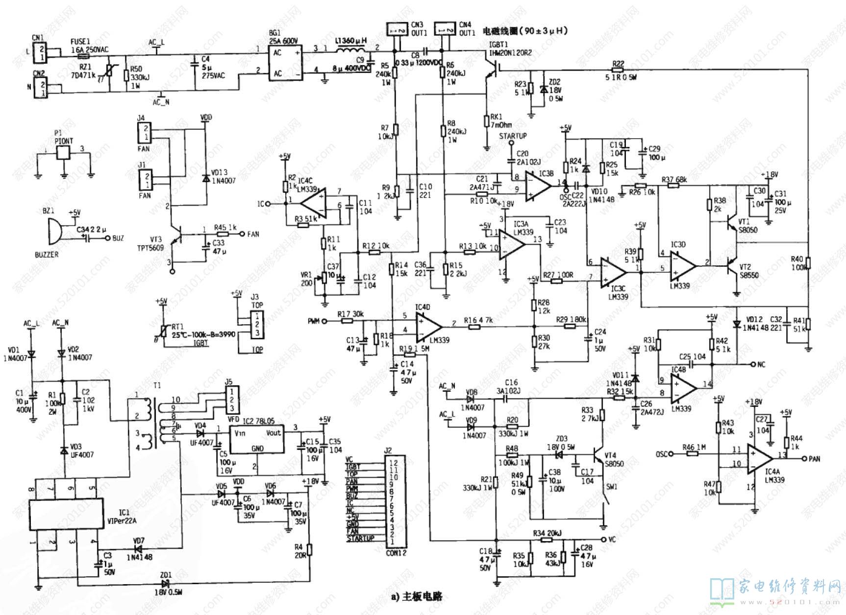

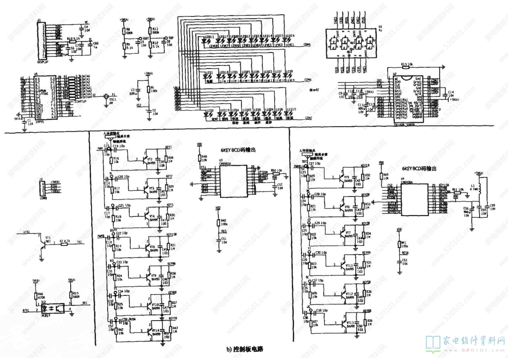

二、CM6930A典型应用电路(在万利达MC-3233/MC3225/MC3222型机)
