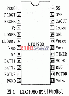

2、管脚功能
LTC1980采用小型24脚SSOP封装,其引脚排列如图1所示。

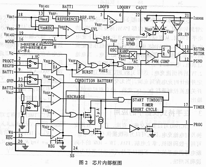

芯片内部结构框图如图2所示。通过设置1、2管脚的电阻,可以调整内部PWM(脉宽调制波)的电平和周期,从而设定充电或滴流充电方式下充电电流的大小。当VRGE电压低于设定的低压整定值时,芯片在MODE管脚的控制下开始充电。当电池过放电,电压低于2.7V时,电池先滴流充电,达到2.7V后再恒流充电,达到3.8V时,根据TIMER设定开始计时充电直到充满。当无交流电时,芯片受开关电流控制进行DC/DC变换,给负载提供恒压输出。

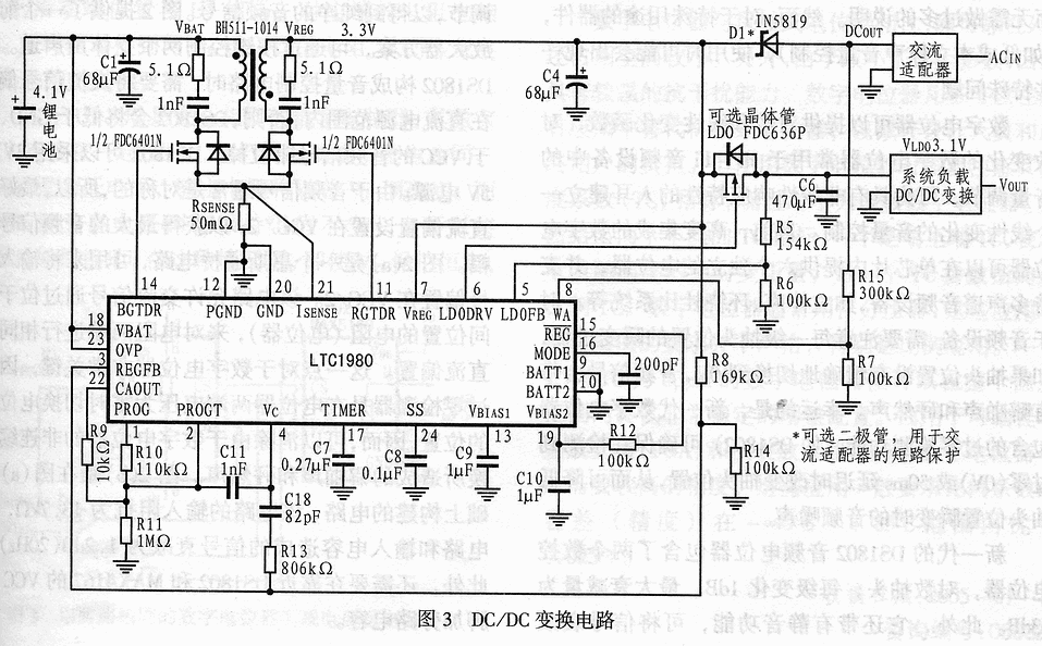

LTC1980可以实现交流-直流、直流-直流变换及对电池充电,因此可以为系统提供不间断电源,可用于数码相机、掌上电脑、PDA、1W~10W的不间断电源供电系统中。下面以手持式振动检测仪为例说明其用法。
笔者设计的手持式振动检测仪的主CPU为三星公司生产的ARM7芯片S3C44B0X,CPU核电压为2.5V,输入输出电压为3V,配LCD屏及CF卡记录数据。由于需要在现场测量和记录,所以需要配备充电方便的电池。笔者选用容量为900mAh、电池电压为4.1V(BATT1和BATT2接地)的电池,充电电流设为900mA时,充电时间为1小时。其DC/DC变换电路如图3所示。 [Page]
电路的主要参数为:
Vref=1.225V
Av=2.44V
R11=1MΩ(管脚2对地间电阻,用作滴流控制,R11=Vref R9/(I滴流RsenseAv)
R10=11kΩ1、2管脚间电阻,用作充电电流控制,R10=Vref R9/(I充电 RsenseAv)
