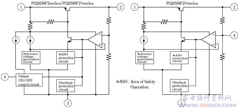

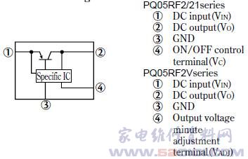

概述:PQ12RF2是夏普公司生产的一款低功耗四端稳压器,它为4角单列封装,稳压输出电压12V,精度有上下%5的差距。
二、PQ12RF2测试数据(索尼KV-K29MF1上测得)
| 引脚 | 引脚功能 | 在路电阻(kΩ) | 工作电压(V) | ||
| 正笔测 | 负笔测 | 无信号 | 有信号 | ||
| 1 | 直流电压输入 | 3.8 | 10 | 13 | 13 |
| 2 | 12V稳压输出 | 1.1 | 1.1 | 12 | 12 |
| 3 | 接地 | O | O | O | O |
| 4 | 稳压输出通/断控制 | 6.4 | 22 | 3.3 | 3.3 |
