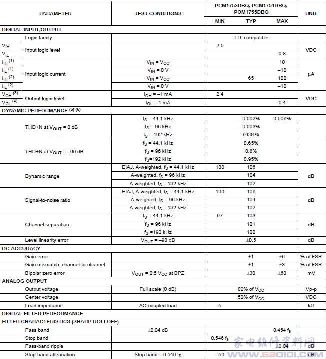

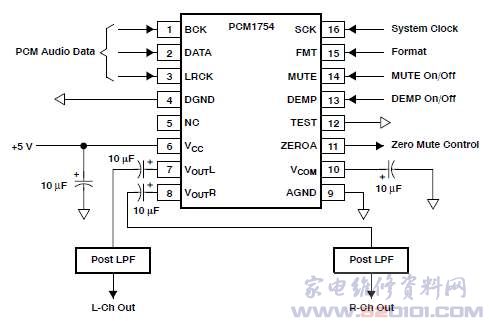

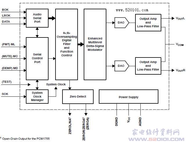

概述:PCM1754是Burr-Brown Corporation生产的一款24BIT 192KHz采样频率 增强型多级Delta-Sigma音频立体声数模转换器。它采用小16引脚SSOP封装,数据转换器采用了TI公司的多级增强型Delta-Sigma完成,使用了第四级噪声陷波和8级幅度量化达到优良的动态性能并改善时钟振荡的误差范围。PCM1754接受16BIT至24BIT行业标准音频数据格式,并提供方便的界面给音频DSP和音频解码芯片,支持的采样频率高达200KHz,用户可编程功能的全部设置可通过一个3线的支持寄存器写功能的串行控制端口接收。
