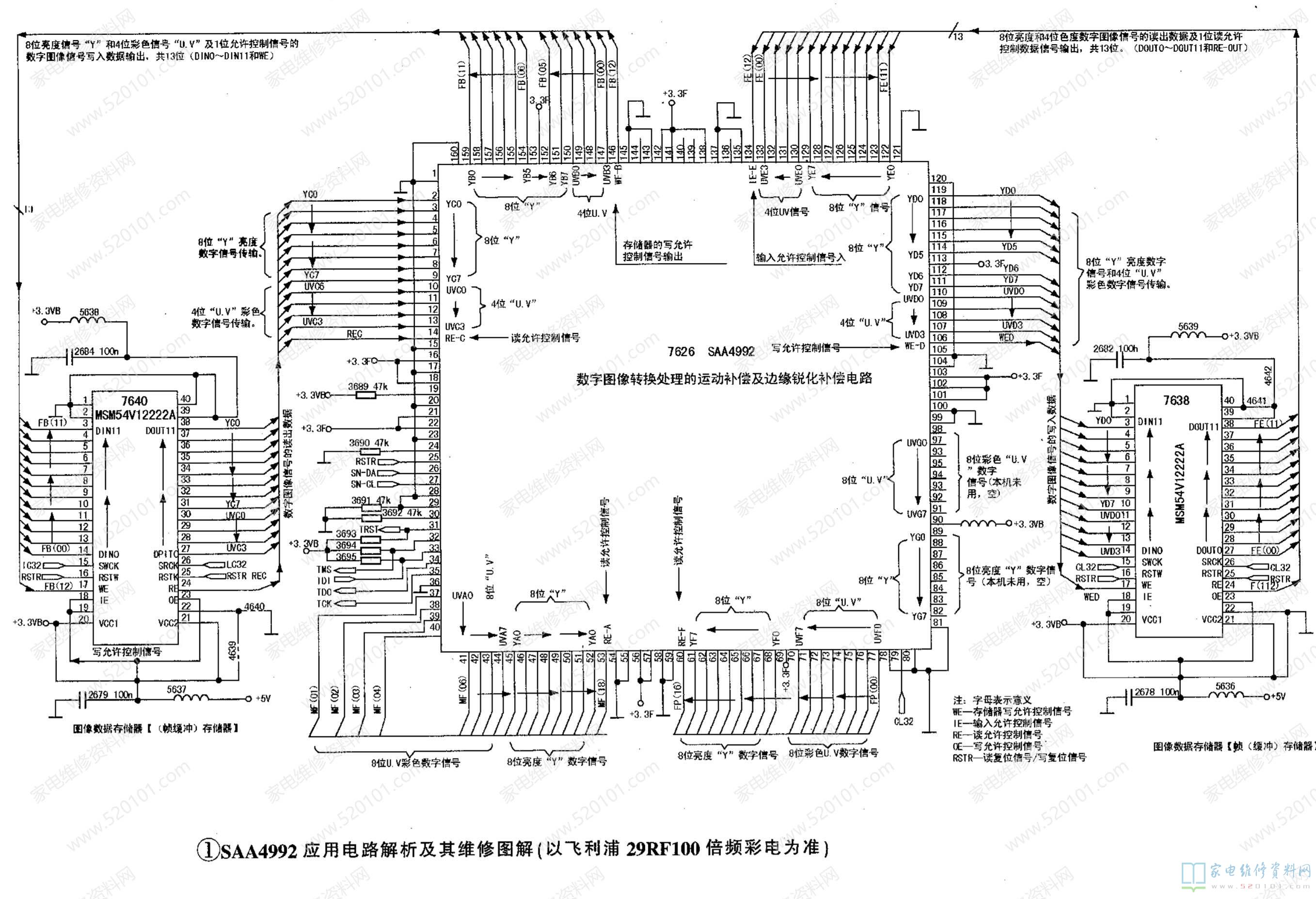

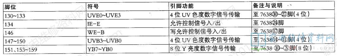

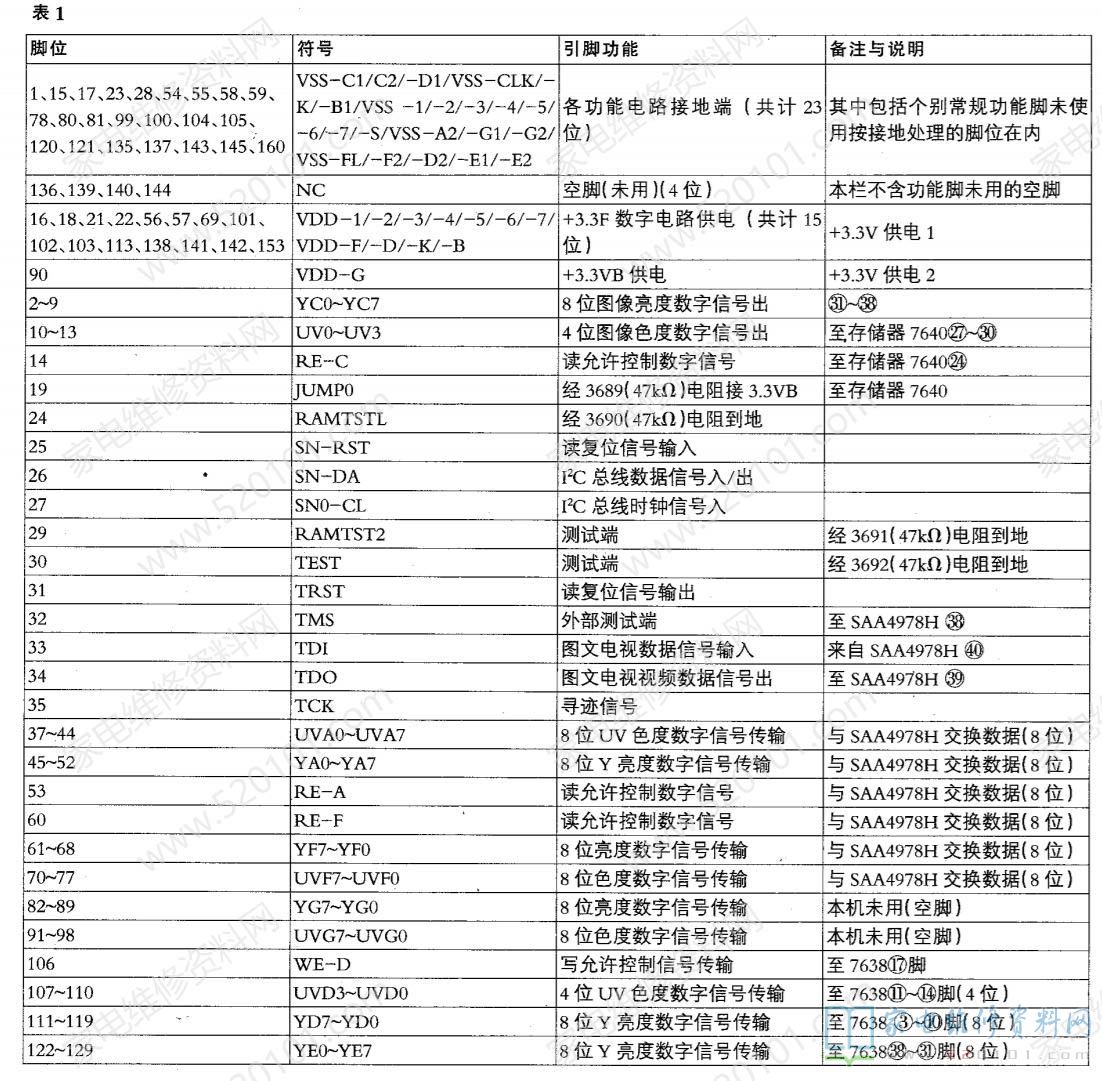

概述:SAA4993H均为数字图像倍频处理的运动补偿及边缘锐化补偿电路,主要用于与SAA4978倍频处理转换电路相配合,与外挂的图像数据存储器(帧缓冲存储器)协同完成数字图像信号的倍频处理过程。在该集成电路引脚中,符号为"Yxx"的为亮度数字信号传输接口或传输线;符号为"UVxx'的为色度数字信号传输接口或传输线;符号为“WE-X"的为存储器写允许控制接口;符号为“IE"的为输入允许接口;符号为"RE-X"的为读允许控制接口;符号为“OE"的为写允许控制信号接口;符号为“RSTR"的为读写复位信号接口。该集成电路采用160脚方形封装形式,3.3V供电。SAA4993H电路引脚功能与作用见表1。应用电路见图1。
一、SAA4993H引脚功能
二、SAA4993H典型应用电路
