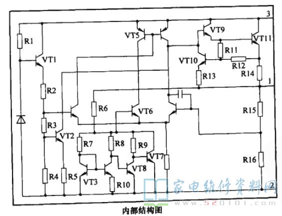

二、AN78L12内部方框图

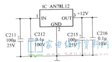

三、AN78L12典型应用电路
