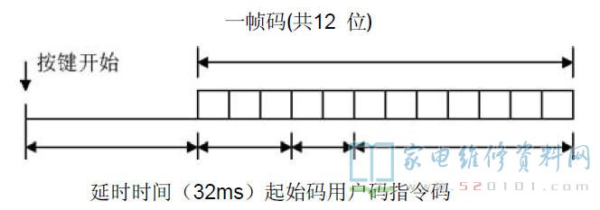

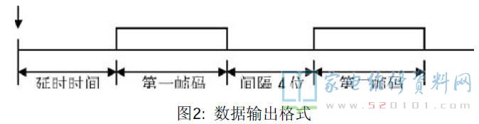

3.数据输出
产生的编码由DO 端输出,请参见下图的数据输出格式。它由以下部分组成:1 )起始码部分---3 位(逻辑“110”);2)用户码部分---2 位(C1、C2); 3) 指令码部分---7 位(详请参阅键输出码表)
按键开始

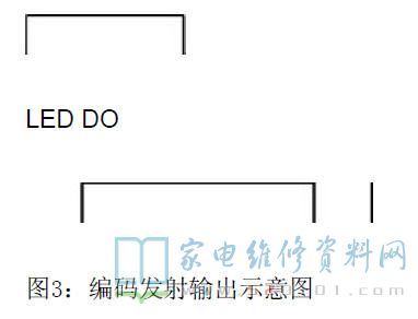

当某一键被按下时,LED 端指示灯亮;同时,经过延时(32ms)后,DO 端输出有效帧。按键时间越长,发出的有效帧也越多(至少需发出两帧有效帧),(请参阅图3)。当两键(或更多键)同时被按下时为无效状态,发射器不予确认。
4.器件的复位在下列情况下,器件会立即复位: 1)上电复位;2)在延时时间内按键释放。
BA5104 编码发射输出:KY1 KY2 OSC

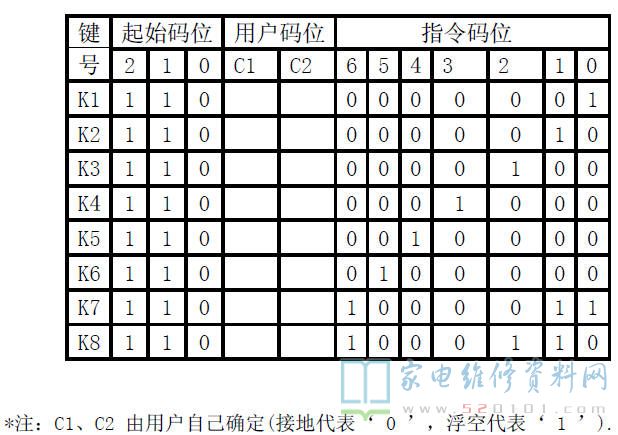

BA5104 键输出码表:

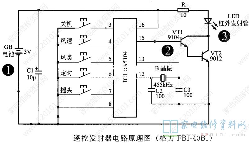

四、BA5104典型应用电路
上图是一款电风扇的遥控发射器电路图,它是由遥控信号的编码调制控制芯片IC BA5104晶体和红外发光二极管及驱动电路等部分构成的。电池为遥控发射器供电,控制芯片IC的③~⑦脚,外接人工操作按键,这些键是给IC输入人工操作指挥的微动开关。12、13脚外接晶体用于产生455kHz的时钟信号,操作按键后,IC芯片的③~⑦脚中会有任一脚接地,控制芯片经引脚功能识别后,形成功能控制信号。功能控制信号在IC内部进行编码,调制将控制信号调制到38kHz的载波上,然后由15脚输出,去驱动晶体管VT,经VT去驱动红外发光二极管(LED),红外发光二极管将控制信号以光的形式发射出去。

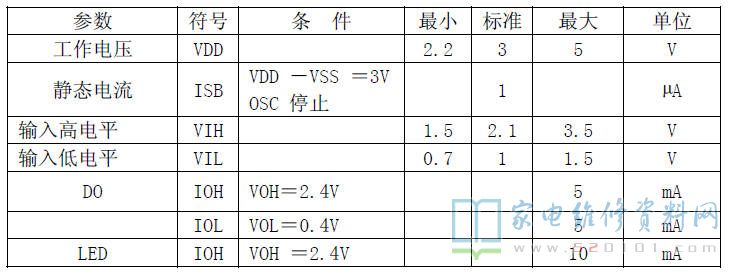

五、BA5104直流特性参数
