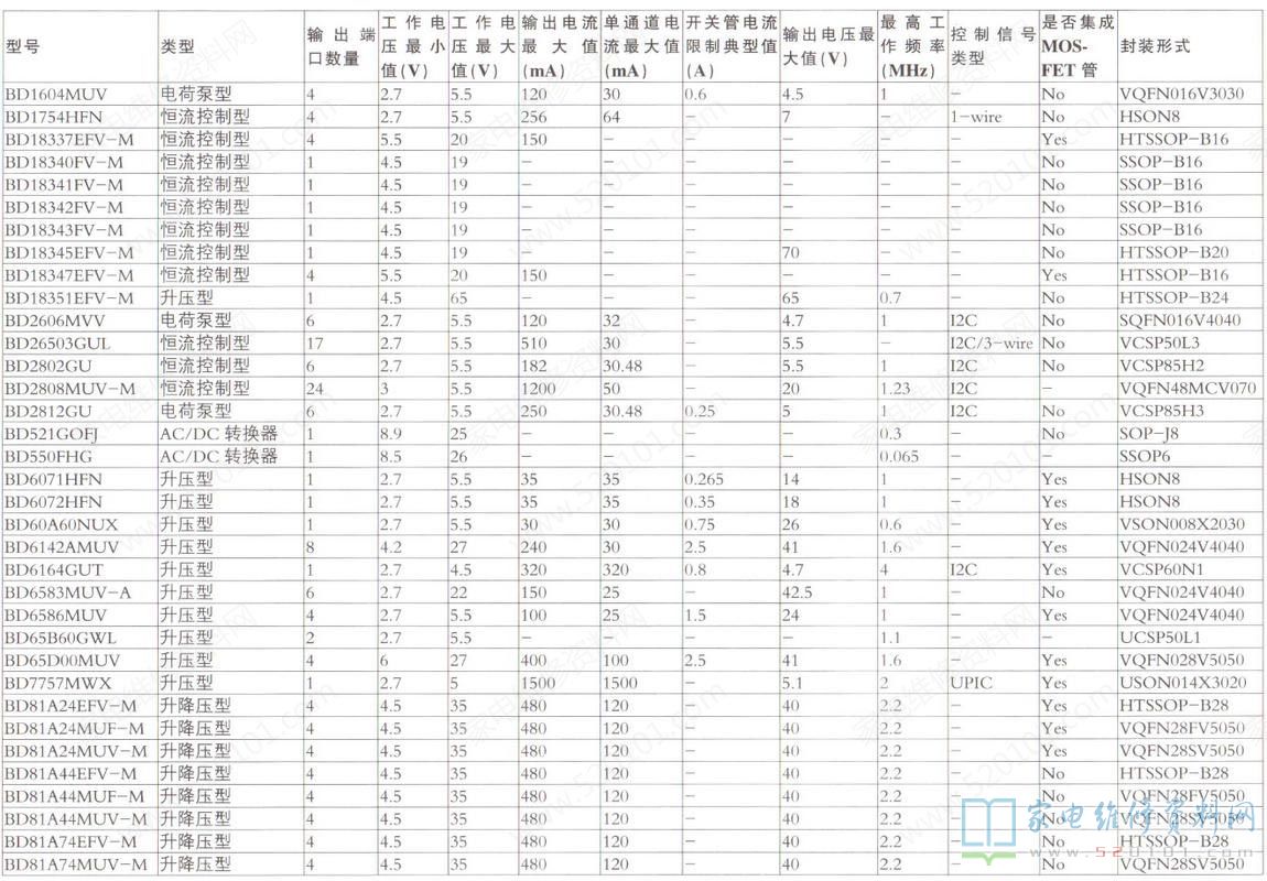

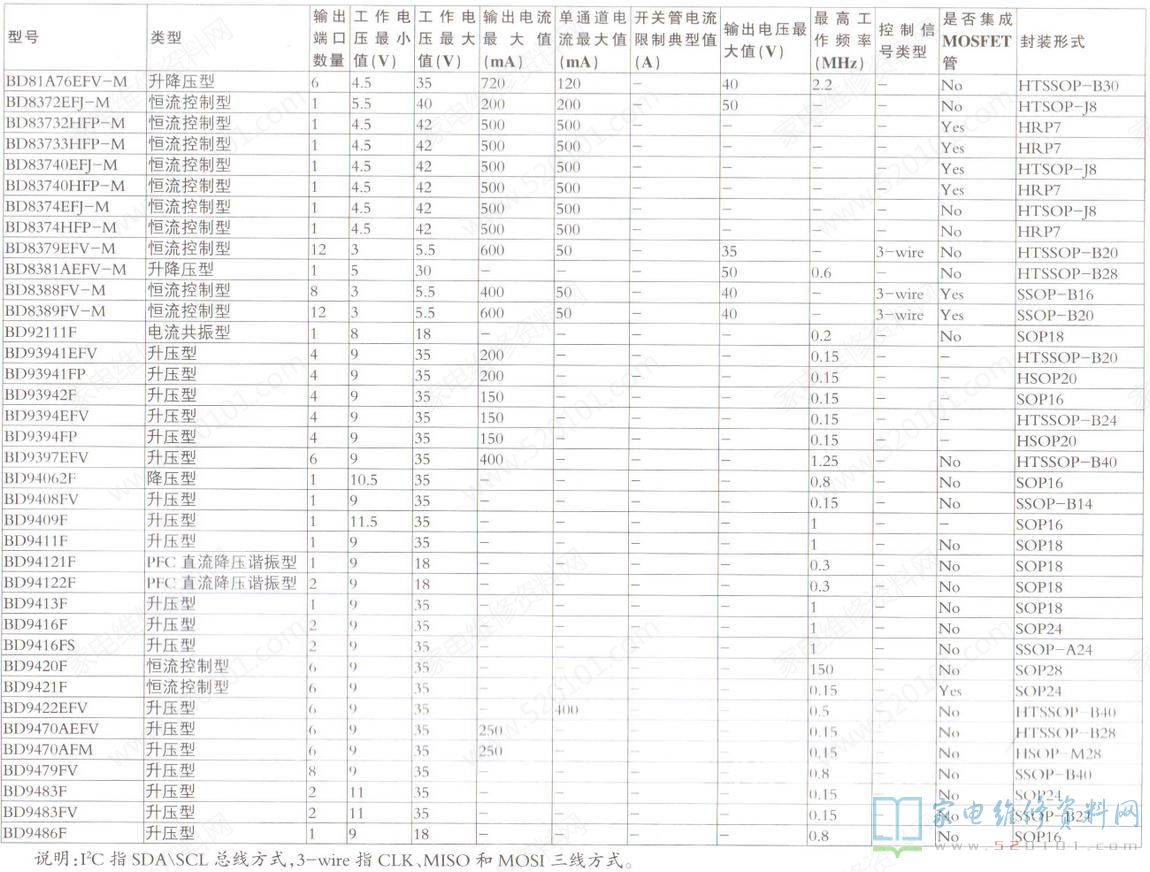

BD系列LED驱动芯片主要参数速查一览表
