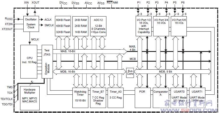

(1)基础时钟模块,包括1个数控振荡器(DCO)和2个晶体振荡器;
(2)看门狗定时器Watchdog Timer,可用作通用定时器:
(3)带有3个捕捉/比较寄存器 的16位定时器Timer-A;
(4)带有7个捕捉/比较寄存器的16位定时器Timer_B;
(5)2个具有中断功能的8位并行端口:P1与P21
(6)4个8位并行端口:P3、P4、P5与P61
(7)模拟比较器COMPARATOR_A;
(8)12位A/D转换器;
(9)2通道串行通信接口(软件选择UART/SPI模式);
(10)1个硬件乘法器;
(11)60KB+256字节FLASH,2KBRAM。
