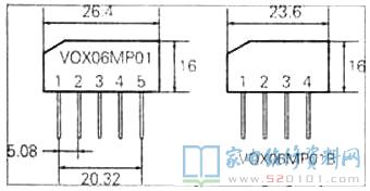

二、VOX06MP01引脚功能
| 引脚 | 功 能 | |
| VOX06MP01 | VOX06MP01B | |
| 1、3 | 1 | 电源输入端,直流 5~6V |
| 2 | 2 | 地 |
| 4 | 3 | 功率调整端,接线圈 L1 端 |
| 5 | 4 | 接隔直电容器,输出电力给 L1线圈 |

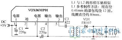

三、VOX06MP01典型应用电路
如上图所示,VOX06MP01内部包含了无线供电发射端所需要的大部分电路,典型应用只需外接3个电容和一个用于能量发射的线圈,工作电压为直流5V - 6V,与相应的接收电路相配合,能量传送距离能够达到10cm左右。
这类IC的工作原理均为电磁感应。主要通过磁场来传递电能,具体一些说,是一个频率较高的电源逆变器(原理不再赘述)。与传统逆变器不同的是,它们采用了空心线圈,而且匝数很少,只有数圈(通常为10匝左右),两个线圈可以完全分离,在小功率接收(如点亮LED灯)的前提下,其最大距离可以达到30CM左右,在大功率接收的前提下,距离只有几个毫米。更有趣的是,两个线圈之间允许存在各种非金属介质,如空气、水、玻璃、塑料、木板等,这就体现了一个重要的特性:隔物供电。
