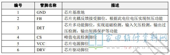

一、LP8778B引脚功能

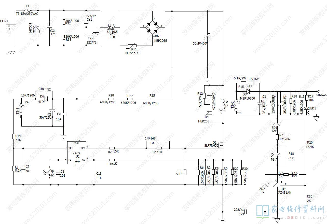

二、LP8778B典型应用电路
1、LP8778反激电路典型应用(1-24V)

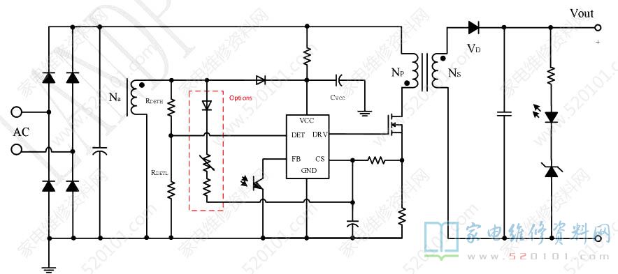

2、其他典型应用电路
