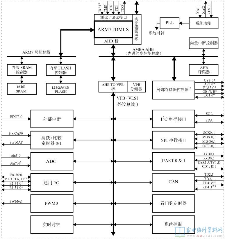

LPC2292内部集成的2路CAN控制器符合CAN规范2.0B ISO 11898-1;可访问32位的寄存器和RAM;每个总线的数据速率为1 MB/s;全局验收滤波器可识别所有总线的11位和29位Rx标识符;验收滤波器为选择的标准标识符提供有FullCAN-style自动接收功能。LPC2292采用144脚封装形式。LPC2292采用144引脚封装工艺。
一、LPC2292功能和特性
16/32 位64/144 脚ARM7TDMI-S 微控制器。
16K 字节静态RAM。
128/256K 字节片内Flash 程序存储器(在工作温度范围内,片内Flash 存储器至少可擦除和写10,000 次)。128 位宽度接口/加速器实现高达60MHz 的操作频率。
外部8、16 或32 位总线(144 脚封装)。
片内Boot 装载程序实现ISP 和IAP。Flash 编程时间:1ms 可编程512 字节,扇区擦除或整片擦除只需400ms。
EmbeddeDICE-RT 接口使能断点和观察点。当前台任务使用片内RealMonitor 软件调试时,中断服务程序可继续执行。
嵌入式跟踪宏单元(ETM)支持对执行代码进行无干扰的高速实时跟踪。
2/4 个互连的CAN 接口,带有先进的验收滤波器。
4 路10 位A/D 转换器,转换时间低至2.44us。
2 个32 位定时器(带4 路捕获和4 路比较通道)、PWM 单元(6 路输出)、实时时钟和看门狗。
多个串行接口,包括2 个16C550 工业标准UART、高速I2C 接口(400 kHz)和2 个SPI 接口。
通过片内PLL 可实现最大为60MHz 的 CPU 操作频率。
向量中断控制器。可配置优先级和向量地址。
多达46 个(64 脚封装)或112 个(144 脚封装)通用I/O 口(可承受5V 电压),12 个独立外部中断引脚(EIN 和CAP 功能)。
片内晶振频率范围:1~30 MHz。
2 个低功耗模式:空闲和掉电。
通过外部中断将处理器从掉电模式中唤醒。
可通过个别使能/禁止外部功能来优化功耗。
双电源
-CPU 操作电压范围:1.65~1.95 V(1.8 V± 8.3%)
-I/O 操作电压范围:3.0~3.6 V(3.3 V± 10%)

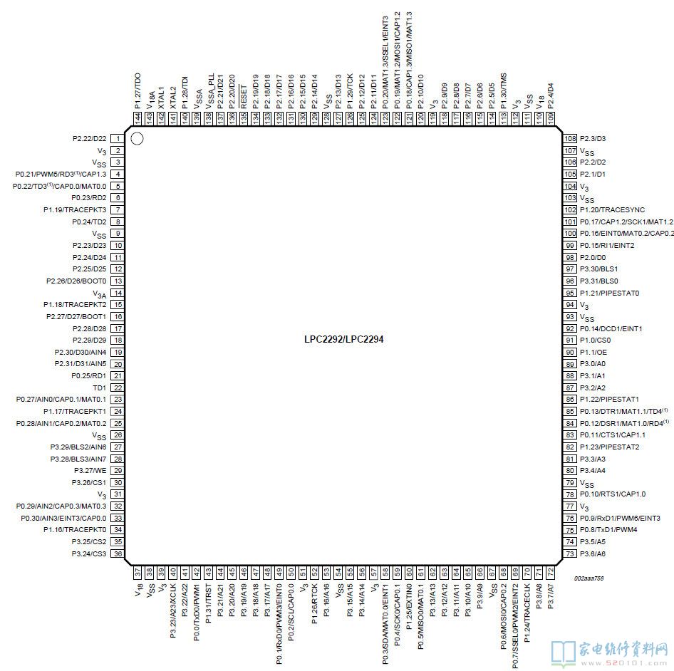

二、LPC2292引脚功能
