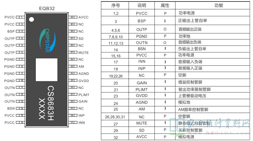

二、CS8683H引脚功能

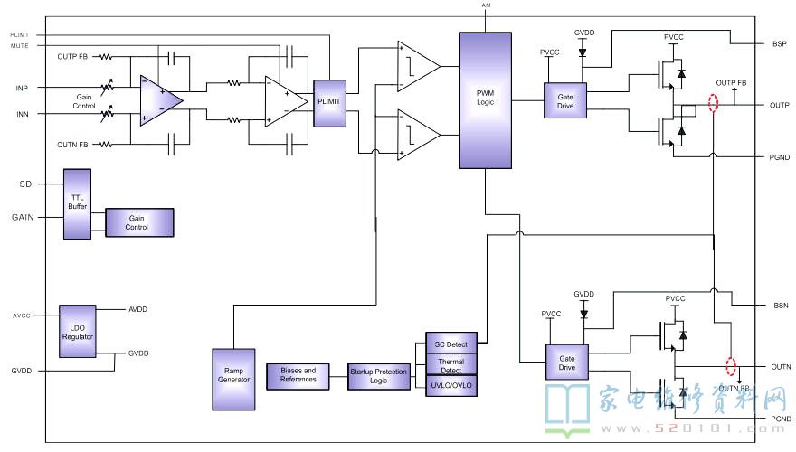

三、CS8683H内部方框图

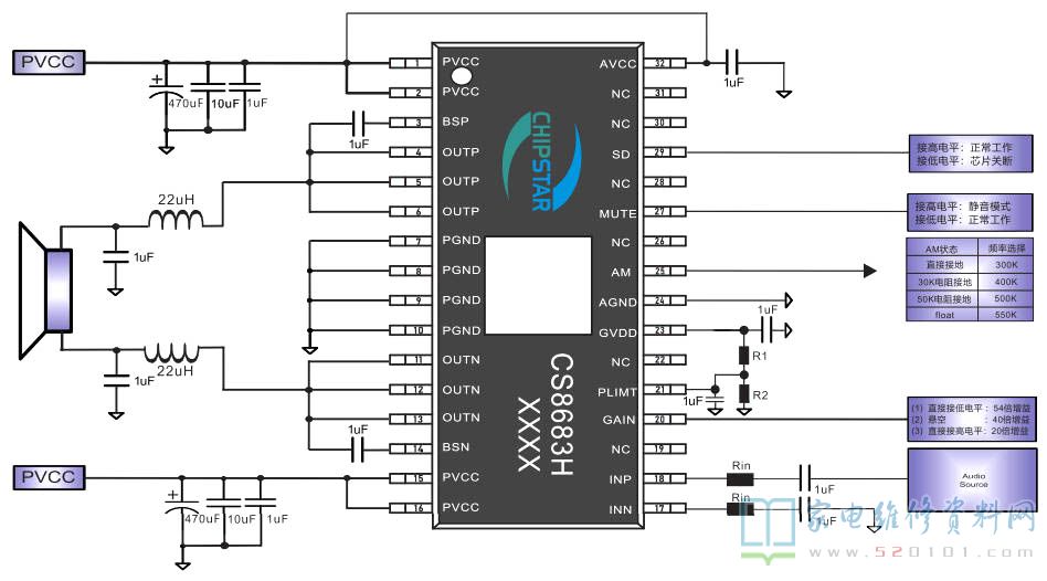

四、CS8683H典型应用电路

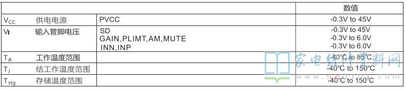

五、CS8683H极限电气参数
