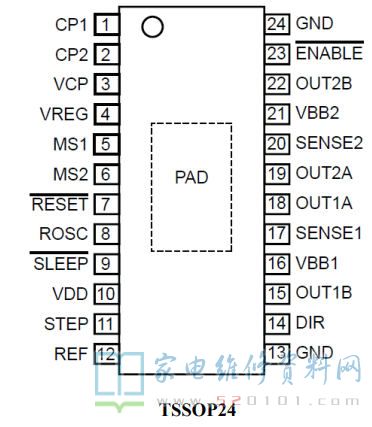

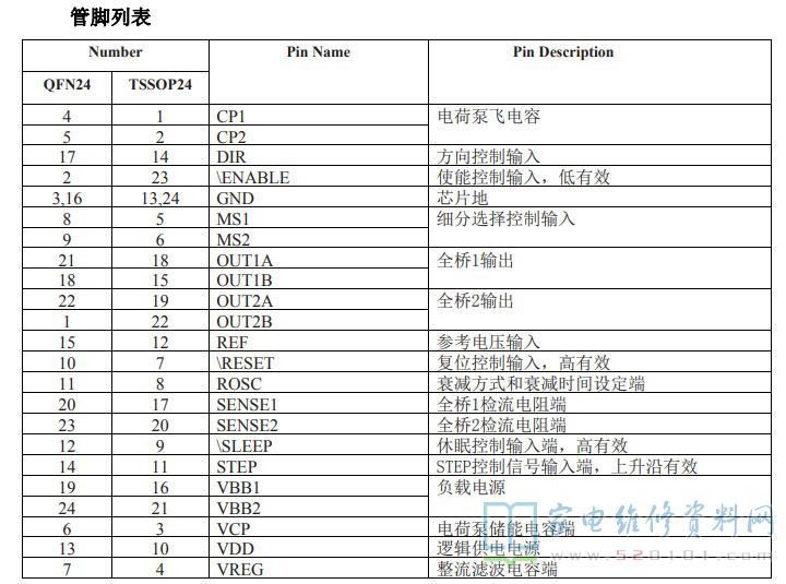

二、A4985引脚功能

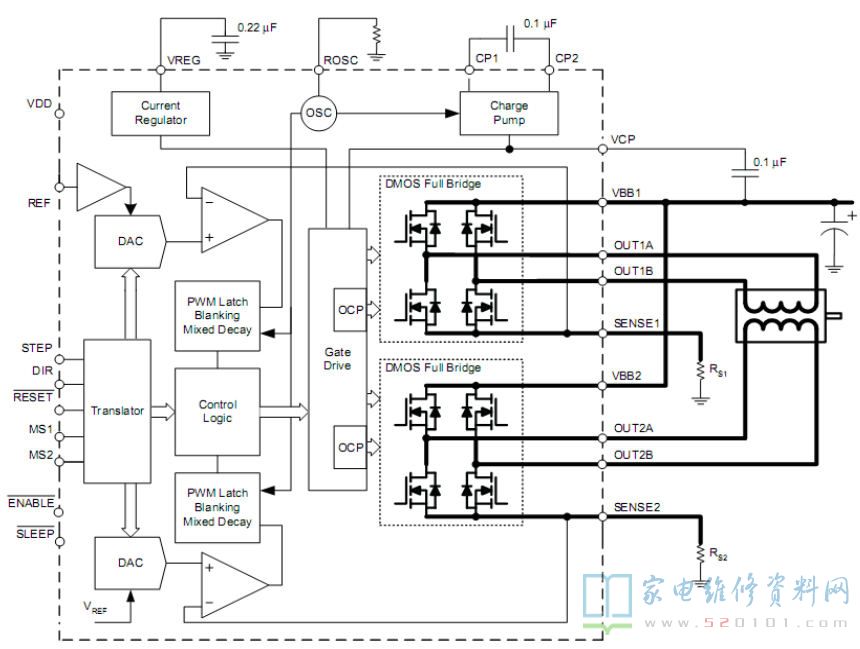

三、A4985内部方框图

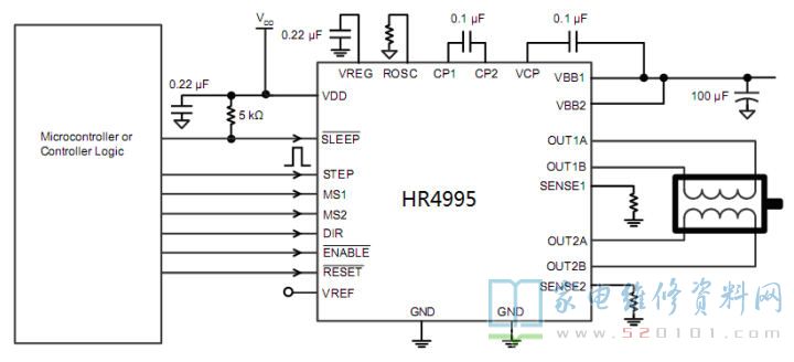

四、A4985典型应用电路
