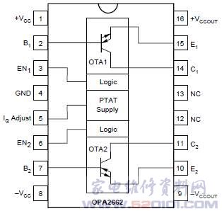

概述:OPA2662是BURR-BORWN生产的一款双通道宽带宽运算跨导放大器。它为双列直插或SOL-16脚DIP封装。工作电压±6V,370MHz的带宽,转换速率58mA/ns,输出电流±75mA。

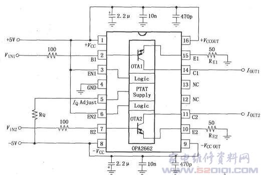

三、OPA2662典型应用电路和分析
如上图所示为OPA2662的信号和电源的基本连接电路。该电路为双跨导运放OPA2662标准工作连接电路,信号分别由2脚与7脚输入,放大后由14脚和11脚输出电流。电源端要用旁路电容滤波,最好采用固体钽电容作为滤波电容,且设计PCB板时应尽可能使滤波电容靠近电源端。使能端EN1、EN2分别控制内部OTA的压控电流源工作或关断,从而控制输出电流。使能端EN1、EN2电平兼容TTL电平,高电平时压控电流源工作,低电平时压控电流源关断。利用EN使能端可以使OPA2662应用于多路复用技术中,如多路分配电路。RQ约为750Ω,IQ=±17mA。

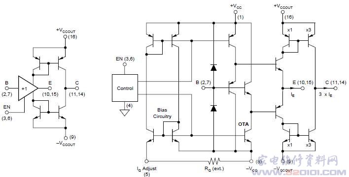

四、OPA2662静态电流设置曲线与电路
如上图所示为OPA2662的静态电流设置曲线与电路。改变OPA2662外部5脚与-VCC之间的连接电阻RQ,可以改变芯片总的静态电流IQ,图中曲线反映了两者之间的关系。当变化电阻RQ时同时影响OPA2662内部两个OTA,控制其带宽、AC性能和跨导。在环境温度25℃时,OPA2662规定的静态电流IQ的典型值为±17mA,这可以设置RQ=750Ω得到。静态电流IQ的可用范围为±3~±65mA。在应用电路图中通常不画出RQ,但是正确应用时必须将RQ接上。RQ采用二个固定电阻,可以使温度增加时总的静态电流增加,从而保持跨导和AC性能为常数。
