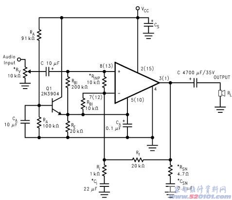

概述:LM4731是National Semiconductor研制的25W立体声功率放大器。它为单排双列直插15脚封装。工作电源电压为±10V~±25V,允许使用低价格未经调整的电源。为静音/待机模式的立体声音频功率放大器。每个通道能够输出14W连续平均功率,每个通道能够输出25W连续平均功率,带动4Ω或8Ω负载。在f=20Hz~20kHz范围内总谐波失真及噪声(THD+N)低于10%。每个放大器有一个独立的平滑过渡渐现/渐隐静噪模式和节省功率的待机模式,可由外部逻辑控制。有输出短路保护和热关断功能,当温度超过上限150℃时关断以保护电路;还有低电压锁定特性,用于抑制电源通断时的“喀、扑”声。
