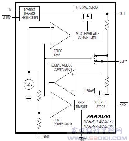

概述:MAX6469是MAXIM公司生产的一款低压差线性稳压器,它具有完全集成的微处理器复位电路。且具有+1.5V至+3.3V预置输出电压,预置间隔100mV,并可提供最高300mA的负载电流。它非常适合电池供电的便携式设备的场合。
它你不包含一个复位输出,用于指示稳压器输出是否跌落至标准微处理器电源容限以下(-7.5%或-12.5%标称输出电压),省去了外部微处理器监控电路,并保证电源电压和时钟振荡器在处理器使能之前达到稳定。这些器件提供推挽式或漏极开路、低电平有效复位输出,具有2.5ms、20ms、150ms或1200ms (最小值)超时周期。

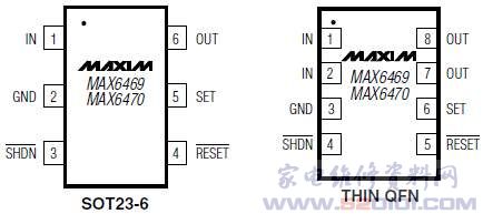

它采用两种封装形式:一种是6脚SOT23封装,另外一种是8脚QFN封装。

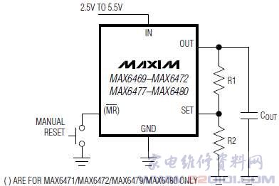

* +1.5V至+3.3V预置输出电压(预置间隔100mV)
* SET引脚用于调节输出电压

* 微处理器复位信号,具有4种超时选项
* 推挽式或漏极开路的/RESET输出
* 手动复位输入
* 远端反馈检测
