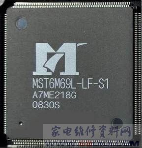

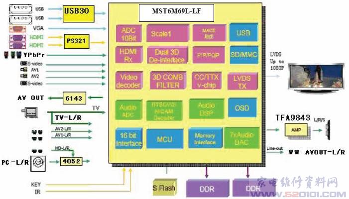

概述:MST6M69L-LF是台湾晨星半导体公司生产的一款用于液晶电视信号处理集成电路。它广泛应用于国产液晶电视如长虹、TCL、创维等品牌中。他支持CVBS、SVH-S、YPbPr、HDMI、AUDIO,DTV信号直接输入,外挂芯片少,方便生产、维修。具有三维梳状滤波器、CTI、IF补偿、肤色校正等功能。
四、MST6M69L-LF工作原理
1.工作条件和模块
MST6M69L-LF正常的工作条件必须有:供电电压、复位电路、时钟振荡电路、存储器、程序存储器、帧存储器。
其内部的主要模块电路有:CPU、视频信号和音频信号处理电路、AD变换电路、变频电路、上屏信号形成电路。它输入视频信号、VGA信号、USB信号、YPbPr信号和HDMI信号,输出音频信号、视频信号、LVDS信号、多总线控制信号和不同模拟量信号(直流电压或脉冲信号)。该集成块正常工作所需要的电压有:AVDD_DVl(3.3V)、AVDD_ADC(3.3V)、AVDD_SIF(33V)、VDDC(1.25V).AVDD_AU(3.3V)、VDDP(3.3V)、AVDD_LPLL(3.3V)、VDDM(2.7V)、AVDD_MemPLL(33V)、AVDD_OTG(3.3V)、AVDD_LDVI(1.25V)。

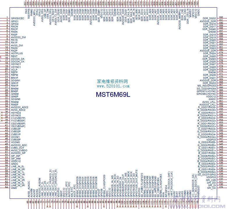

3.MST6M69L芯片对于8M69机芯的相关输入信号
① MST6M69L芯片第26引脚、25引脚、23引脚分别为VGA的R、G、B信号输入;18引脚为VGA-HS输入、19引脚为VGA-VS输入。
② MST6M69L芯片第4、5引脚为HDMI的时钟差分信号入第6、7、9、10、12、13引脚为HDMI的差分信号输入。
③ MST6M69L芯片第33引脚为Pr信号输入、第28引脚为Pb信号输入、第30引脚为Y信号输入。
④ MST6M69L芯片第41、40引脚分别为SHVS的Y、C信号输入;第44脚为AV1视频信号输入。
⑤MST6M69L芯片第43、45引脚为AV2视频信号输入。
⑥MST6M69L芯片第49引脚为视频输出。
⑦MST6M69L芯片第70、71引脚为8M69机芯的音频输 出。
⑧MST6M69L芯片第74、75引脚的音频输出至运放 LM358的2、6脚。
⑨MST6M69L芯片第52、53引脚为SIF音频输入。
⑽MST6M69L芯片第60、61引脚为VGA伴音输入;第58、59引脚为AV2、Y2U2V2 伴音输入;第56、57引脚为AV1、SVHS的伴音输入。

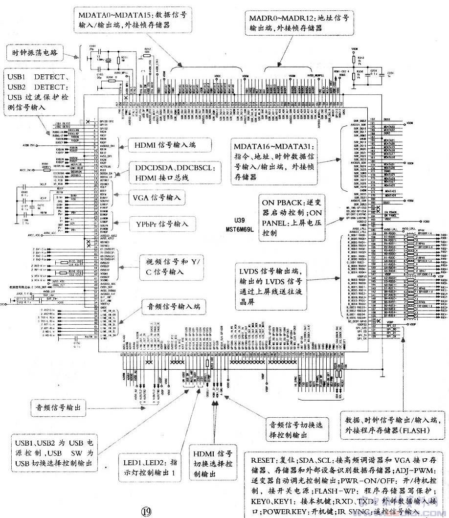

五、具体引脚功能中文说明
MST6M69L-LF的(135)~(146)、(148)~(160)脚为LVDS数字图像信号和同步时钟信号输出端,集成块内部上屏电压形成电路形成的上屏电压从这些脚输出后通过上屏线送往液晶屏上的逻辑板。LVDS信号输出脚的电压有信号时,正常电压在OV~1.4V之间,若电视机出现图像不正常或有光栅、无图像、无字符显示故障,测量LVDS信号输出脚电压不在上述电压范围之内,则是集成块工作不正常。
(129)~(132)脚外接程序存储器,存储CPU部分工作程序,通过时钟线、数据线与CPU进行信息交换,工作不正常,会造成电视机工作不正常。
(201)~(207)、(209)~(214)、(225)~(228)、(231)~(232)、(234)~(239)、(242)、(243)脚外接帧存储器,通过时钟线、数据绂、地址线与帧存储器进行信息交换,完成二次开机正常启动和不同信号的变频处理。若存在故障无法与帧存储器进行信息交换,电视机将出现二次不能开机或图像出现花屏故障。
(252)、(253)外接元件与集成块内部相关电路共同组成时钟振荡电路,产生集成块内部不同模块电路所需要的时钟信号。
(2)、(3)脚为USB过流检测信号输入端,当电视机USB接口上的USB设备出现短路而过流时,过流信号通过该两脚进入集成块内部,经集成块内部电路处理后,关闭USB接口的供电电路。
(4)~(7)、(9)、(10)、(12)、(13)脚为HDMI信号输入端,输入信号来自HDMI接口或HDMI信号切换开关。若电视机出现接收HDMI信号图像不正常或无图像,检查HDMI接口、HDMI接口存储器或HDMI信号切换开关正常,则故障在MST6M69L本身。
(16)、(17)脚为HDMI相关电路总线接口,外接HDMI接口存储器、HDMI信号切换开关。
(18)、(19)、(23)~(26)脚为VGA信号输入端,输入信号来自VGA接口。若电视机出现接收VGA信号图像不正常或无图像,检查VGA接口相关电路正常,则故障在MST6M69L本身。
(27)~(33)脚为YPbPr信号输入端,输入信号来自YPbPr接口。若电视机出现接收YPbPr信号图像不正常或无图像,检查YPbPr接口相关电路正常,则故障在MST6M69L本身。
(38)~(41)、(43)、(44)、(46)、(47)脚为视频信号输入端,输入信号来自视频信号输入接口和高频调谐器。若电视机出现接收视频信号图像都不正常或无图像,检查视频信号输入接口相关电路正常,则故障在MST6M69L本身。
(51)~(63)脚为音频信号输入端,(70)、(71)、(74)、(75)脚为音频信号输出端。输入信号来自高频调谐器和音频信号接口。若电视机出现接收所有信号声音不正常故障。检查(70)、(71)、(74)、(75)脚无伴音输出或伴音不正常,则故障在MST6M69L本身。
(83)、(84)、(86)、(87)、(88)、(91)、(92)、(93)、(115)~(128)、(164)、(165)脚为CPU部分的控制量输出/输入端,输出/输入的控制量有LJSB信号切换选择和电源控制信号、HDMI信号切换选择控制、指示灯驱动控制、上屏电压形成电路控制、逆变器启动控制、背光灯调光控制、遥控信号输入和本机控制信号输入等。
