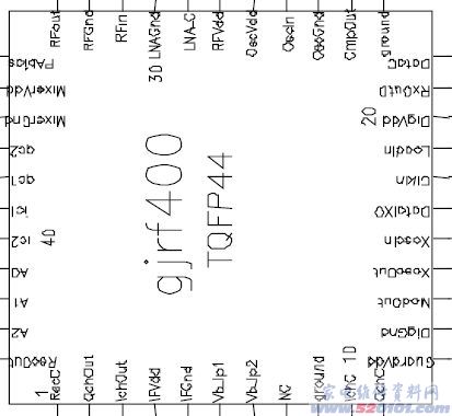

概述:GJRF400是Gran-Jansen公司研制的单芯片RF收发器。它为四面44脚封装。它集成了调制解调发送接收射频信号的功能,其核心工作频率为433.92MHz,采用FSK(移频键控)调制方式,最高码率可达19200bps。

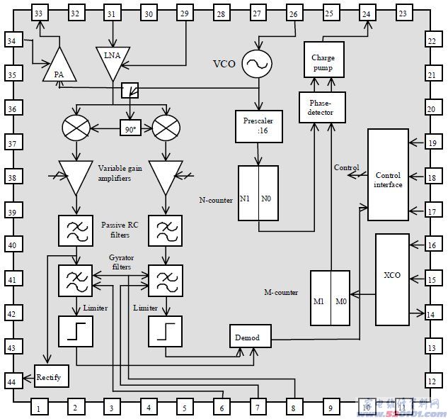

四、GJRF400内部模块讲解
GJRF400的内部电路可分为发射模式和接收模块两部分。
GJRF400的发射模块包含一个PLL(锁相环)频率合成器和一个功率放大器。其频率合成器由VCO(压控振荡器)、晶振、预分频器、可编程分频器以及相位检测器组成。其环路滤波器由芯片外围电路实现。VCO是标准Colpitts振荡器,其谐振器和变容器亦由外部电路来实现。同时还可利用外部电路来控制选择压控振荡器或晶振以实现FSK调制。GJRF400的频率合成器内有一个N倍频器和一个M倍频器。在低比特率的应用中(100bps左右)。FSK调制可利用这两个倍频器进行切换以改变倍频系数。N、M寄存器的长度分别为12和10比特。在所有类型的FSK调制中,被调制数据由DataIXO端口输入。
当GJRF400工作在接收模式时,锁相环频率合成器产生本地振荡信号,决定振荡频率的N、M值分别存储在N0、M0寄存器中。为了便于低功率低通滤波器在信道滤波中的应用,接收器以归零码方式工作。接收器含有一个低噪声滤波器,此滤波器可驱动一个正交混合器对,并输出两路具有90度相位差的信号。每一路都含有一个可变增益放大器和一个无源低通二阶RC滤波器。这个滤波器可以保护后级的反馈滤波器免受邻近信道信号和限幅器的干扰。由反馈电容实现的五级椭圆低通滤波器构成了主信道滤波器,其截至频率可由外部电阻调节。解调器可对I信道和Q输出进行解调,以生成数字信号输出。另外,解调器还钭对I、Q信道的相食糖差进行比较:若I落后于Q,则FSK频率大于本地晶振频率(解为‘1’);若I先于Q,则表明FSK频率小于本地晶振频率(解为‘0’)。解调后的信号输出到DataIXO端口。

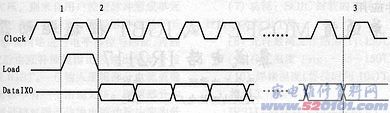

59位的控制字首先被读到一个缓冲寄存器中,然后由Load口的脉冲触发将其再读到一个并行寄存器中。从而使电路进入一定的模式(发送或接收模式)。电路在新工作模式下进入稳定状态需要一定的时间(例如将频率合成器锁定到特定频率所需的时间),此时下一个控制字将进入缓冲寄存器。在发送模式下,当下一个控制字被锁定到缓冲寄存器中时,功率放大器被激活。芯片自动计数每一位控制字,当缓冲寄存器的59位被填满时,计数器阻止后面的位进入缓冲寄存器,发送或接收数据正式开始。电路保持此状态直到下一个Load脉冲到来。维持通电时,寄存器中的值不会丢失。如断电后重新上电,则需要重置寄存器。
上图是是CLOCK、Load和DataIXO的时序图,图中的1时刻表示控制字载入并行寄存器;2时刻表示新的控制字随着时钟信号的上升沿开始进入缓冲寄存器;3时刻表示在59个时钟脉冲后,电路开始接受发送或休眠。这时DataIXO脱离Clock脉冲的控制。
