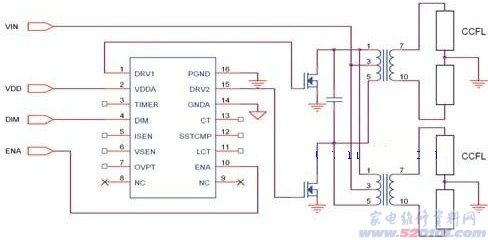

1 |
驱动输出端1 |
该脚输出方波激励信号,可以外接场效应管的栅极。 |
2 |
电源供电端 |
该脚电压超过欠压闭锁阈值(4.5V),芯片内部电路就可以正常启动。 |
3 |
定时器设定 |
该脚通过外接的阻容元件设定一个定时时间,供内部停机和保护电路采用。 |
4 |
亮度控制端 |
该脚根据⑾脚的设定,可以输入PWM脉冲调宽信号或者直流电压信号来控制灯管亮度。 |
5 |
灯管电流检测 |
在灯管点亮时,该脚电压大于0.7V,集成电路进入正常运行模式,脉宽调制亮度控制电路启动。如果该脚电压在电路启动后为零,则保护电路开始动作,芯片停止激励信号输出。所以不能采用短路电流信号的方法来判断是否存在过流故障。 |
6 |
反馈电压检测 |
该脚接受来自高频变压器的反馈电压,如果CCFL灯管损坏或者断开,该脚电压就会增加。极限电压为3.0V,达到此值则关闭激励信号。该脚电压超过⑦脚的用户设定电压值保护电路也会启动。 |
7 |
过流过压保护值设定 |
通过该脚外接的电阻分压网络可以设定过压和过流保护动作阈值。 |
8 |
空脚 |
9 |
空脚 |
10 |
使能端 |
该脚电压大于2V时内部电路启动,小于1V时内部电路关闭。 |
11 |
调光模式选择 |
该脚大于3V时,处于模拟调光模式,④脚输入电压可以在0.5V~1.25V之间进行调光;该脚电压在0.5V~1V之间时,处于外部PWM调光模式,此时需要从④脚输入一个PWM脉冲进行调光;当该脚外接阻容定时电路时,处于内部PWM脉冲调光,只需要改变④脚输入的直流电压就可以改变内部调光PWM脉冲的占空比。④脚电压0.1V时,占空比为0%,灯管最暗。④脚电压达到1.5V时,占空比为100%,灯管最亮。 |
12 |
软启动时间设定和环路补偿。 |
该脚外接一个电容,在启动时,该电容进行充电,充电完成后输出激励脉冲才达到最大值,以避免对CCFL等元件的电流冲击。同时该脚还参与环路保护功能,当灯管开路或损坏时,该脚电压会迅速上升,当达到2.5V时,内部偏置电流对③脚定时器电容进行充电,充到3V时,芯片关闭输出激励信号。注意这个电压只是在保护电路动作瞬间出现,由于保护电路动作后芯片停止,所以在该脚上是测不到电压的。 |
13 |
运行频率外设定时电阻和电容 |
通过设置外接阻容元件,可以固定工作频率。 |
14 |
接地 |
模拟信号接地端。 |
15 |
驱动输出端2 |
16 |
接地 |
末级驱动输出级接地。 |
OZ9939典型应用电路
