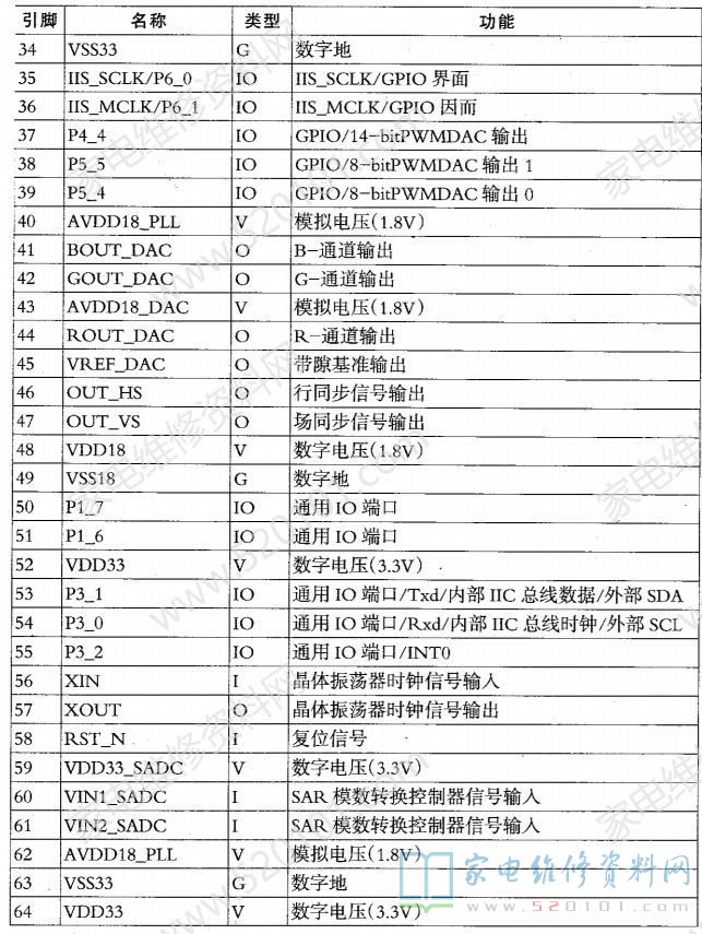

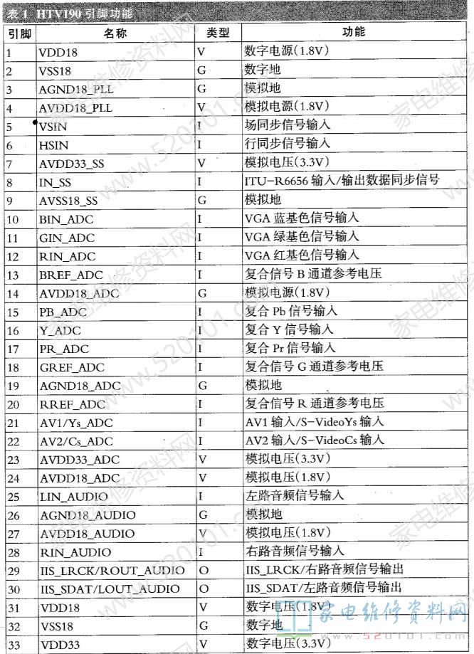

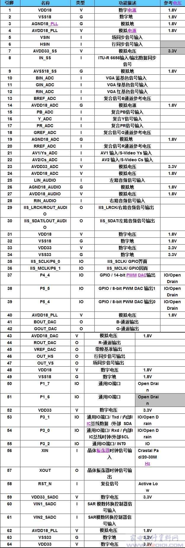

一、HTV190引脚功能

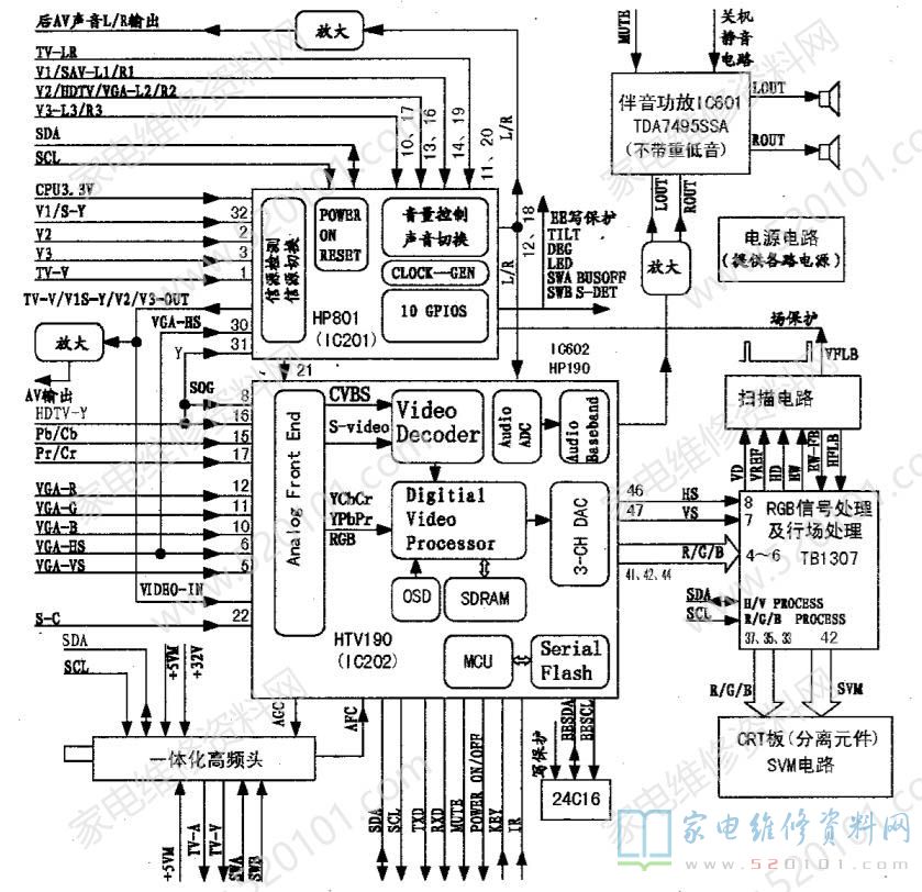

三、HTV190内部方框图

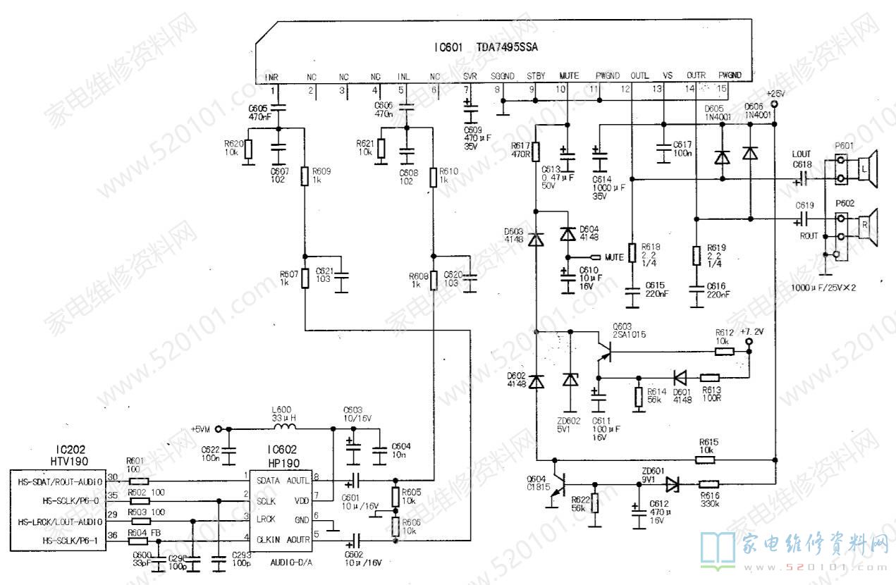

四、HTV190典型应用电路
