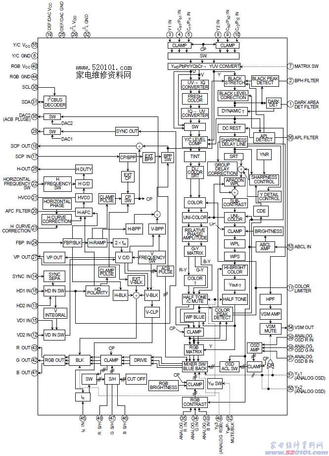

概述:TA1316AN是日本东芝半导体早期研制的一个分量信号和数字信号,逐行扫描电视和双扫描电视同步处理器。 TA1316AN提供高性能的信号处理器中的亮度信号和色差块。同步电路可以处理525I/ P,625I/ P,750P,1125I/ P,PAL100赫兹NTSC120赫兹格式。 TA1316AN提供I2C总线接口,所以各种功能和控制是通过总线可调。它为双列直插56脚封装。
一、TA1316AN特点
1、亮度方面
•黑电平延伸,DC恢复
•动态γ校正SRT(LTI)
•Y群时延校正(根冠平衡校正)
•APACON白色峰值限制
•白电平脉冲限制(白色字母改善)
•高亮度的色彩
•色彩细节增强(CDE)
•VSM输出
2、色差方面
•颜色校正
•动态Y / C校正颜色SRT(CTI)
•颜色γ校正
•白 蓝峰校正
3、字符方面
•OSD blending SW
•ACB(黑电平)
•2路模拟RGB输入
4、同步电路
•水平同步(15.75千赫,31.5千赫,33.75千赫,45千赫)
•垂直同步(525I/ P,625I/ P,750P,1125I/ P,100赫兹,120赫兹NTSC PAL)2 - 和3 - 水平同步。
•Accept both positive and negative HD/VD input
•垂直消隐

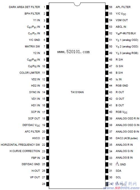

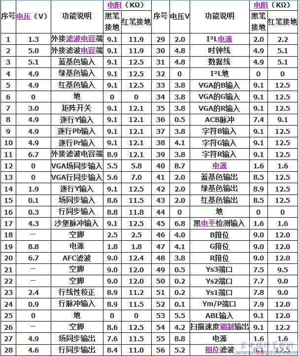

二、TA1316AN引脚功能
以下数据在创维6M20机芯中测得
| 序号 | 电压(V) | 功能说明 | 黑笔接地 | 红笔接地 | 序号电压V | 功能说明 | 黑笔接地 | 红笔接地 | |
| 1 | 1.3 | 外接滤波电容端 | 9.1 | 11.9 | 29 | 2 | I2L电源 | 2 | 2.2 |
| 2 | 5 | 外接滤波电容端 | 9.1 | 11.9 | 30 | 4.8 | 时钟线 | 4.9 | 5.1 |
| 3 | 5.1 | 蓝基色输入 | 9.1 | 12.5 | 31 | 4.8 | 数据线 | 4.9 | 5.1 |
| 4 | 4.9 | 绿基色输入 | 9.1 | 12.5 | 32 | 0 | I2L地 | 0 | 0 |
| 5 | 4.9 | 红基色输入 | 9.1 | 12.5 | 33 | 3.8 | VGA的B输入 | 9.1 | 12.5 |
| 6 | 0 | 地 | 0 | 0 | 34 | 3.8 | VGA的G输入 | 9.1 | 12.5 |
| 7 | 3 | 矩阵开关 | 9.1 | 12.1 | 35 | 3.8 | VGA的R输入 | 9.1 | 12.5 |
| 8 | 4.9 | 逐行Y输入 | 9.1 | 12.1 | 36 | 0.5 | ACB脉冲 | 7.4 | 9.1 |
| 9 | 4.9 | 逐行Pb输入 | 9.1 | 12.1 | 37 | 3.8 | 字符B输入9.1 | 12.5 | |
| 10 | 4.9 | 逐行Pr输入 | 9.1 | 12.1 | 38 | 4.1 | 字符G输入 | 9.1 | 12.5 |
| 11 | 6.7 | 外接滤波电容端 | 8.9 | 12.1 | 39 | 3.8 | 字符R输入9.1 | 12.5 | |
| 12 | 0 | VGA场同步输入 | 5.5 | 5.8 | 40 | 8.7 | 电源 | 1.6 | 1.6 |
| 13 | 0 | VGA行同步输入 | 5.6 | 7 | 41 | 2 | 蓝基色输出 | 8.5 | 12.5 |
| 14 | 1.9 | 逐行Y输入 | 9.1 | 12.5 | 42 | 2 | 绿基色输出 | 8.9 | 12.5 |
| 15 | 0.1 | 场同步输入 | 8.6 | 11.5 | 43 | 2 | 红基色输出 | 8.5 | 12.5 |
| 16 | 0.3 | 行同步输入 | 8.8 | 11.8 | 44 | 0 | 地 | 0 | 0 |
| 17 | 4.3 | 沙堡脉冲输入 | 9.1 | 12.5 | 45 | 6.8 | 黑电平检测输入 | 1.6 | 1.6 |
| 18 | - | 空脚 | 2.5 | 2.5 | 46 | 4 | B箝位 | 9 | 12 |
| 19 | 8.8 | 电源 | 1.8 | 1.8 | 47 | 4.1 | G箝位 | 9 | 12 |
| 20 | 6.7 | AFC滤波 | 9 | 12.4 | 48 | 3.8 | R箝位 | 9 | 12 |
| 21 | - | 空脚 | 9 | 12 | 49 | 0.5 | Ys3端口 | 7.5 | 9.5 |
| 22 | - | 空脚 | 9 | 12 | 50 | 0.2 | Ys2端口 | 7.7 | 9 |
| 23 | 2.4 | 行线性校正 | 8.9 | 11.2 | 51 | 0.2 | Ys1端口 | 7.8 | 9 |
| 24 | 0.9 | 行脉冲输入 | 8.9 | 11.5 | 52 | 0.1 | Ym/P端口 | 7.9 | 12 |
| 25 | 0 | 地 | 0 | 0 | 53 | 5.5 | ABL输入 | 9.1 | 12 |
| 26 | - | 空脚 | 8.6 | 12.5 | 54 | 4.2 | 扫描速度调制输出 | 9.1 | 12.2 |
| 27 | 4.9 | 场同步输出 | 7.6 | 11.5 | 55 | 8.8 | 电源 | 1.6 | 1.6 |
| 28 | 4.6 | 行同步输出 | 8.4 | 11 | 56 | 5.2 | 相位滤波 | 9.1 | 12.5 |
