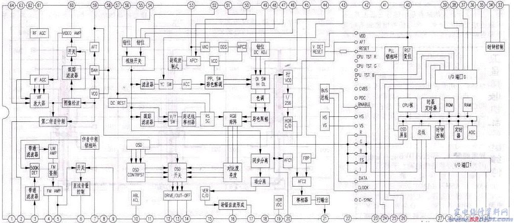

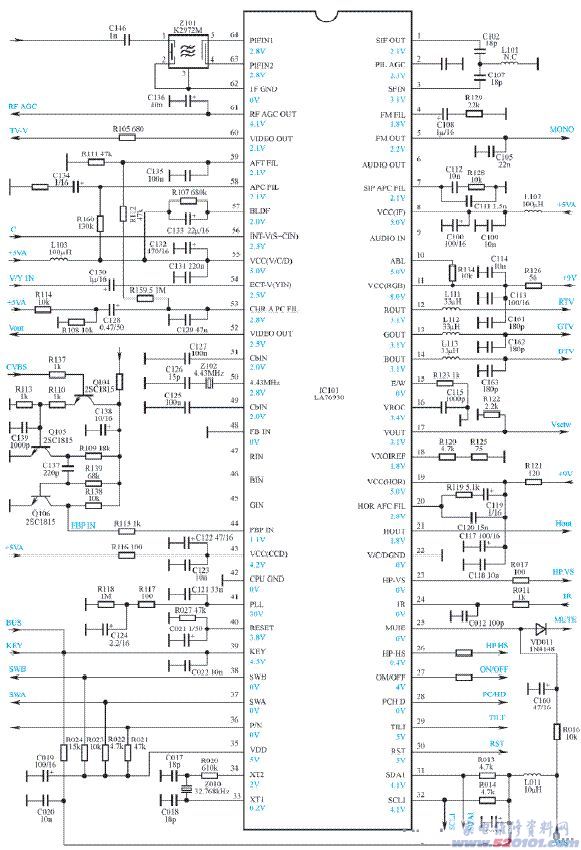

一、LA76931N引脚和方框图详细介绍

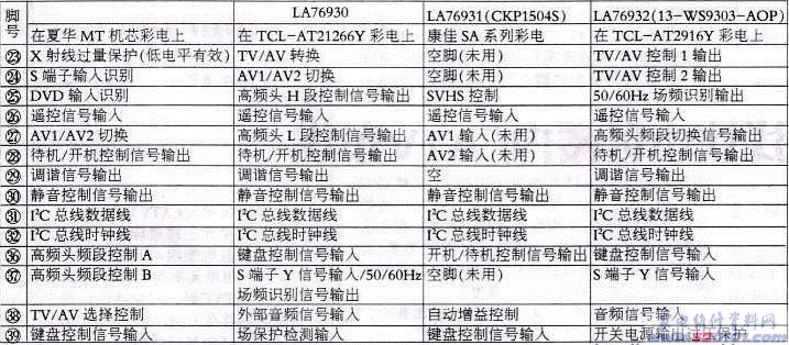

LA76930、LA76931、LA76932的内部电路结构基本相同,见上图,它们主要区别在于CPU部分ROM内存和用户RAM内存的容量不同。另外,外接晶振频率有所不同.其中LA76930,LA76931时钟外接晶振频率为32kHz;LA76932时钟外接晶振频率为32.768kHz。LA7693x内置有四个振荡器,其中(33)、(34)脚外接晶振和内部电路构成系统时钟,(50)脚外接晶振和内部电路构成4.43MHz压控振荡器。另外还有一个振荡频率为4MHz的行压控振荡器和振荡频率为38MHz的图像副载波振荡器。LA76930,LA76931主要用于经济型中、小屏幕彩电,LA76932主要应用于大屏幕彩电。值得一提的是,LA7693 x系列1/0端口(即(23)一(32)脚、(36)一39脚))功能可由各公司软件自行设置,即使同一型号芯片,其端口功能设置也会有所不同,视具体机型而定。表1是LA76930、LA76931、LA76932在部分机型上的1/0端口功能。
