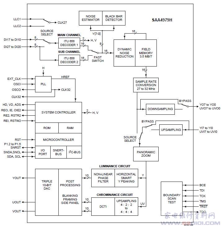

概述:SAA4979H是飞利浦半导体公司生产的一款用于彩色电视机中的100/120HZ变频处理芯片。它和SAA4998H连接使用,实现50/60HZ逐行处理及75HZ加行处理。YUV的8bit数字信号,经SAA4979H的ITU656处理器,将YUV信号按照ITU656的标准进行4:2:2取样。4:2:2信号经过噪声检测及数字降噪处理后,送入内置3.5Mbit场存储器,该场存储器具有1个写寄存器和2个读寄存器功能。以50HZ的频率慢速写入一场信号,然后以100HZ的频率高速读出,即在20MS时间内读出两场信号(本场及存储场)。同样以15.625KHZ的频率慢速写入一行信号,以31.25KHZ的频率高速读出,即在64us时间内读出两行信号,完成了1fh变成2fh信号的过程。经PLL、鉴频、锁相等处理后,由内置的微处理器控制产生行、场同步信号HTV、VTV从54、55脚输出。它为TQFP贴片128脚封装工艺,正常工作电压3.3V。

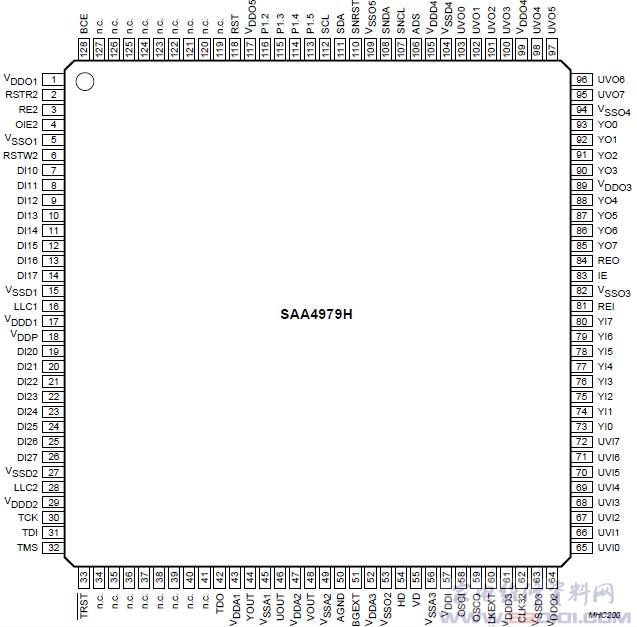

三、SAA4979H引脚功能中文说明
| 引脚 | 符号 | 类型 | 功能说明 |
| 1 | VDDO1 | Supply | 提供给I/O端口的电压为3.3V |
| 2 | RSTR2 | Digital output(test input) | 读取复位信号 |
| 3 | RE2 | Digital output(test input) | 增强读取 |
| 4 | OIE2 | Digital output(test input) | 增强输入/输出 |
| 5 | VSSO1 | Ground | I/O端口的地 |
| 6 | RSTW2 | Digital input | 复位写的信号 |
| 7 | DI10 | Digital input | ITU 656国际标准输入字节位0,寄存器1 |
| 8 | DI11 | Digital input | ITU 656国际标准输入字节位1,寄存器1 |
| 9 | DI12 | Digital input | ITU 656国际标准输入字节位2,寄存器1 |
| 10 | DI13 | Digital input | ITU 656国际标准输入字节位3,寄存器1 |
| 11 | DI14 | Digital input | ITU 656国际标准输入字节位4,寄存器1 |
| 12 | DI15 | Digital input | ITU 656国际标准输入字节位5,寄存器1 |
| 13 | DI16 | Digital input | ITU 656国际标准输入字节位6,寄存器1 |
| 14 | DI17 | Digital input | ITU 656国际标准输入字节位7,寄存器1 |
| 15 | VSSD1 | Ground | 数字地1 |
| 16 | LLC1 | Digital input | 27MHz时钟信号 |
| 17 | VDDD1 | Supply | 数字供电电压(3.3V) |
| 18 | VDDP | Supply | 保护提供电压(5V) |
| 19 | DI20 | Digital input | ITU 656国际标准输入字节位0,寄存器2 |
| 20 | DI21 | Digital input | ITU 656国际标准输入字节位1,寄存器2 |
| 21 | DI22 | Digital input | ITU 656国际标准输入字节位2,寄存器2 |
| 22 | DI23 | Digital input | ITU 656国际标准输入字节位3,寄存器2 |
| 23 | DI24 | Digital input | ITU 656国际标准输入字节位4,寄存器2 |
| 24 | DI25 | Digital input | ITU 656国际标准输入字节位5,寄存器2 |
| 25 | DI26 | Digital input | ITU 656国际标准输入字节位6,寄存器2 |
| 26 | DI27 | Digital input | ITU 656国际标准输入字节位7,寄存器2 |
| 27 | VSSD2 | Ground | 数字地2 |
| 28 | LLC2 | Digital input | 27MHZ时钟信号 |
| 29 | VDDD2 | Supply | 数字供电电压2(3.3V) |
| 30 | TCK | Digital input | 测试时钟信号 |
| 31 | TDI | Digital input | 测试数据输入 |
| 32 | TMS | Digital input | 测试模式选择 |
| 33 | TRST | Digital input | 测试复位信号 |
| 34 | n.c | - | 空脚 |
| 35 | n.c | - | 空脚 |
| 36 | n.c | - | 空脚 |
| 37 | n.c | - | 空脚 |
| 38 | n.c | - | 空脚 |
| 39 | n.c | - | 空脚 |
| 40 | n.c | - | 空脚 |
| 41 | n.c | - | 空脚 |
| 42 | TDO | Digital output | 测试数据输出 |
| 43 | VDDA1 | Ground | 模拟提供电压1(3.3V) |
| 44 | YOUT | Analog output | 亮度模拟信号输出 |
| 45 | VSSA1 | Ground | 模拟地1 |
| 46 | UOUT | Analog output | 色差(B-Y)模拟信号输出 |
| 47 | VDDA2 | Supply | 模拟提供电压(3.3V) |
| 48 | VOUT | Analog output | 色差(R-Y)模拟信号输出 |
| 49 | VSSA2 | ground | 模拟地2 |
| 50 | AGND | ground | 模拟地 |
| 51 | BGEXT | Analog I/O | 扩展I/O端口 |
| 52 | VDDA3 | Supply | 模拟提供电压3(3.3V) |
| 53 | VSSO2 | ground | I/O端口地2 |
| 54 | HD | Digital output | 水平消隐信号输出 |
| 55 | VD | Digital output | 垂直消隐信号输出 |
| 56 | VSSA3 | Ground | 模拟地3 |
| 57 | VDDI | Supply | 内在I/O端口电压(3.3V) |
| 58 | OSC1 | 模拟输入 | 字符振荡信号输入 |
| 59 | OSCO | 模拟输出 | 字符振荡信号输出 |
| 60 | CLKEXT | Digital input | 外部时钟信号输入 |
| 61 | VDDD3 | Supply | 数字供电电压3(3.3V) |
| 62 | CLK32 | 数字输出 | 32MHZ时钟输出 |
| 63 | VSSD3 | Ground | 数字地3 |
| 64 | VDDO2 | Supply | 提供I/O端口2的电压(3.3V) |
| 65 | UV10 | Digital input | UV信号数字输入字节0 |
| 66 | UV11 | Digital input | UV信号数字输入字节1 |
| 67 | UV12 | Digital input | UV信号数字输入字节2 |
| 68 | UV13 | Digital input | UV信号数字输入字节3 |
| 69 | UV14 | Digital input | UV信号数字输入字节4 |
| 70 | UV15 | Digital input | UV信号数字输入字节5 |
| 71 | UV16 | Digital input | UV信号数字输入字节6 |
| 72 | UV17 | Digital input | UV信号数字输入字节8 |
| 73 | Y10 | Digital input | Y信号数字输入字节0 |
| 74 | Y11 | Digital input | Y信号数字输入字节1 |
| 75 | Y12 | Digital input | Y信号数字输入字节2 |
| 76 | Y13 | Digital input | Y信号数字输入字节3 |
| 77 | Y14 | Digital input | Y信号数字输入字节4 |
| 78 | Y15 | Digital input | Y信号数字输入字节5 |
| 79 | Y16 | Digital input | Y信号数字输入字节6 |
| 80 | Y17 | Digital input | Y信号数字输入字节7 |
| 81 | REI | Digital input | 增强读出信号 |
| 82 | VSSO3 | Ground | I/O端口地3 |
| 83 | IE | Digital output | 增强输入 |
| 84 | REO | Digital output | 增强读出信号 |
| 85 | YO7 | Digital output | Y信号数字输出字节7 |
| 86 | YO6 | Digital output | Y信号数字输出字节6 |
| 87 | YO5 | Digital output | Y信号数字输出字节5 |
| 88 | YO4 | Digital output | Y信号数字输出字节4 |
| 89 | VDDO3 | Supply | I/O端口3供电电压(3.3V) |
| 90 | YO3 | Digital output | Y信号数字输出字节3 |
| 91 | YO2 | Digital output | Y信号数字输出字节2 |
| 92 | YO1 | Digital output | Y信号数字输出字节1 |
| 93 | YO0 | Digital output | Y信号数字输出字节0 |
| 94 | VSSO4 | Ground | 数字I/O端口4 |
| 95 | UVO7 | Digital output | UV信号数字输出字节7 |
| 96 | UVO6 | Digital output | UV信号数字输出字节6 |
| 97 | UVO5 | Digital output | UV信号数字输出字节5 |
| 98 | UVO4 | Digital output | UV信号数字输出字节4 |
| 99 | VDDO4 | supply | I/O端口4提供电压(3.3V) |
| 100 | UVO3 | Digital output | UV信号数字输出字节3 |
| 101 | UVO2 | Digital output | UV信号数字输出字节2 |
| 102 | UVO1 | Digital output | UV信号数字输出字节1 |
| 103 | UVO0 | Digital output | UV信号数字输出字节0 |
| 104 | VSSD4 | ground | 数字地4 |
| 105 | VDDD4 | supply | 数字提供电压4(3.3V) |
| 106 | ADS | Digital output | 辅助显示信号 |
| 107 | SNCL | Digital output | 顺序时钟 |
| 108 | SNDA | Digital I/O | 顺序数据库 |
| 109 | VSSO5 | Ground | I/O端口地 |
| 110 | SNRST | Digital I/O | 顺序复位 |
| 111 | SDA | Digital I/O | IIC数据总线 |
| 112 | SCL | Digital I/O | IIC时钟总线 |
| 113 | P1.5 | Digital I/O | 端口1数据输出/输出信号5 |
| 114 | P1.4 | Digital I/O | 端口1数据输出/输出信号4 |
| 115 | P1.3 | Digital I/O | 端口1数据输出/输出信号3 |
| 116 | P1.2 | Digital I/O | 端口1数据输出/输出信号2 |
| 117 | VDDO5 | Supply | I/O端口提供电压(3.3V) |
| 118 | RST | Digital input | 复位输入 |
| 119 | n.c. | - | 空脚 |
| 120 | n.c. | - | 空脚 |
| 121 | n.c. | - | 空脚 |
| 122 | n.c. | - | 空脚 |
| 123 | n.c. | - | 空脚 |
| 124 | n.c. | - | 空脚 |
| 125 | n.c. | - | 空脚 |
| 126 | n.c. | - | 空脚 |
| 127 | n.c. | - | 空脚 |
| 128 | BCE | Digital input | 边界顺序扫描 |
