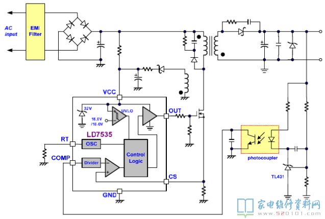

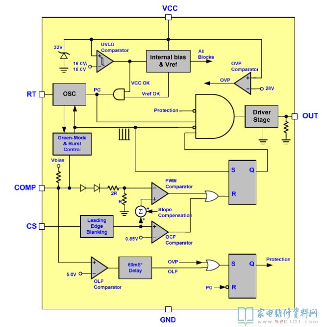

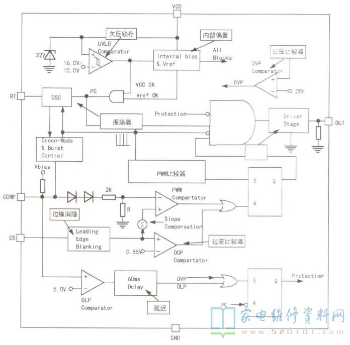

二、LD7535内部方框图
三、LD7535典型应用电路
更多关于LD7535在液晶电视中的实例应用电路,请下载参阅:长虹LT19620A(全汉FSP050-2L04电源板)电源电路图
