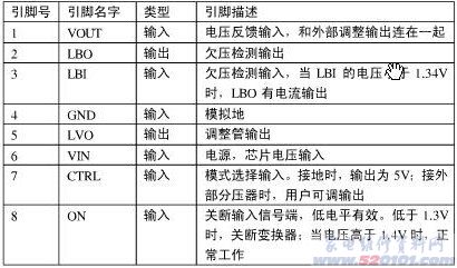

GM6639引脚功能

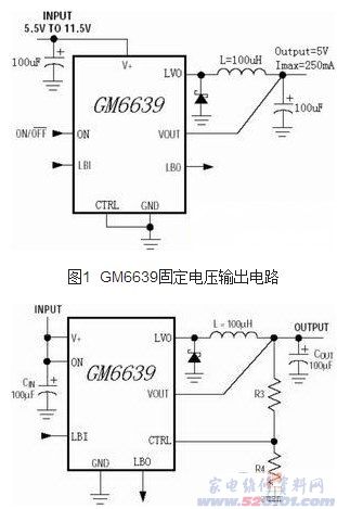

固定电压输出电路
如图1中所示,在V+端的电压为5.5V~11.5V时,将CTRL接地,ON端接高电平或者浮空,LBI、LBO浮空,LVO如图连接,在VOUT端可以得到一个稳定的5V电压,这时,该端最大可以对负载提供250mA电流。
用户可调输出电路
可调输出的电路图如图2,在固定输出的基础上,增加电阻R3,R4;在VOUT端取样,将分压送入CTRL端控制输出VOUT电压大小。电压由下式决定:,R4阻值在10KW~1MW(典型值为100KW),CTRL(Threshold)典型值为1.34V。
图2 用户可调输出电路

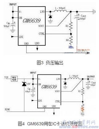

负电压输出电路
除了正电压输出外,通过改变输出端的连接,还可以得到负电压输出(见图3)。
如图3所示,将VOUT端接地,在GND端即可得到负电压,通过调节R3和R4的大小,输出负电压可以在-11.5V~-1.4V之间变化。
IC卡话机电源电路
如图4所示,TIP和RING是电话线经过二极管电桥出来的两端,用GM6639和一只12V的稳压管,就可以在输出得到一个稳定的电源供IC卡话机工作。其中,稳压二极管是为了保护芯片不会因输入电压过高造成损坏。等效电感不但阻止了话音信号经GM6639芯片到地的衰减,而且防止调整管的频繁开关对话音质量的影响。
