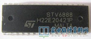

概述:STV6888是意法半导体(STMicroelectronics)公司出品的一款I2C总线控制的偏转芯片;其具备单路电源电压低振动、DC/DC转换控制器、高级EW驱动、高级不平衡校正、高级多标准同步、场动态校正波形输出、X射线保护水平软启动和停止、DC/DC驱动和I2C总线状态寄存器功能。STV6888采用32引脚DIP封装工艺。

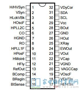

一、STV6888引脚功能与实测电压
| 引脚功能 | 说明 | 电压 | 引脚功能 | 说明 | 电压 |
| 1 | 行同步信号输入 | 304mV | 17 | 行高压补偿 | 5.79V |
| 2 | 场同步信号输入 | 242mV | 18 | 场高压补偿 | 5.45V |
| 3 | 未用 | 空脚 | 19 | 场振荡 | 1.9V |
| 4 | 行振荡 | 6.27V | 20 | 场AGC存储控制电容 | 5.21V |
| 5 | 行PLL2滤波 | 2.4V | 21 | 地 | 0V |
| 6 | 外接行振荡电容 | 3.94V | 22 | 锯齿波发生电容 | 3.41V |
| 7 | 地 | 0V | 23 | 场激励脉冲输出 | 3.39V |
| 8 | 外接行振荡电阻 | 1.53V | 24 | 东西枕校输出 | 3.50V |
| 9 | 行PLL1滤波 | 1.53V | 25 | X射线保护输入 | 2.46V |
| 10 | 行中心滤波 | 3.44V | 26 | 行激励脉冲输出 | 2.54V |
| 11 | 行摩尔 | 2.57V | 27 | 地 | 0V |
| 12 | 行消隐 | 138mV | 28 | 未用空脚 | |
| 13 | 基准 | 7.9V | 29 | 供电 | 11.65V |
| 14 | 未用 | 空脚 | 30 | 时钟线 | 3.99V |
| 15 | 未用 | 空脚 | 31 | 数据线 | 4.73V |
| 16 | 未用 | 空脚 | 32 | 直流输入 | 4.28V |

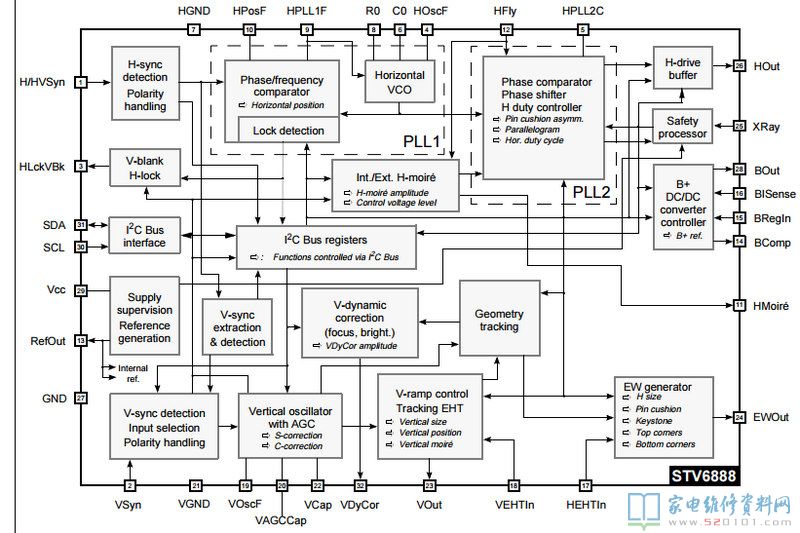

二、STV6888内部方框图
