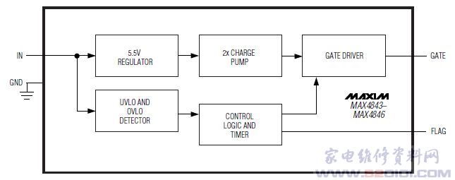

三、MAX4843内部方框图

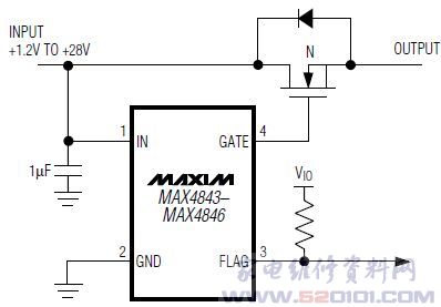

四、MAX4843典型应用电路
