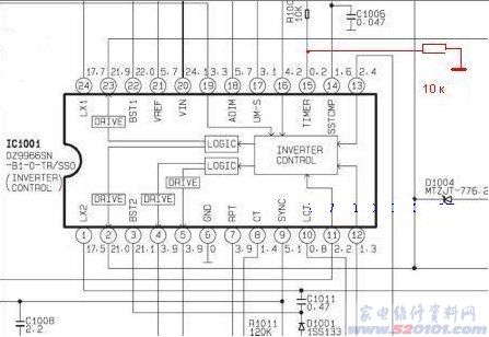

取消保护:15脚接一只10K左右的电阻到地 | |||
外围电路
上图备注:图中的红色电阻是取消保护
