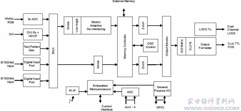

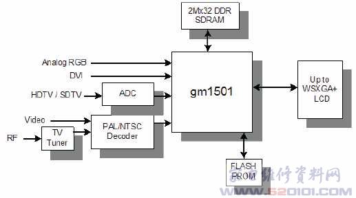

概述:GM1501是Genesis Display公司生产的一种双通道图象和视频处理芯片,它主要用于LCD显示器和电视一体化产品上,支持画中画技术,分辩率可达WUXGA,它囊括了所有应用于图象捕捉、处理及显示时钟控制等方面IC的功能,其内部集成了高速率的AD转换器,PLL,和高可靠的DVI接收器,X86系列的微控制器,及LVDS转换器等。家电维修资料网列举了关于此芯片详细信息请参阅以下内容:
一、GM1501的性能和特点
* 高品质的图象缩放功能
* 模拟RGB基色信号输入接口
* 智能化输入信号模式自动识别;
* 集成高性能的PLL锁相环输出
* 高可靠的自适应DVI输入接口
* 4:4:4/4:2:2/CCR656/601 8/16/24bit数字视频接口;
* 内置增益、对比度、亮度、色饱和度、色调、肤色校正调节电路;
* 有效降低EMI电磁干扰功耗技术;
* 小角度斜纹处理
* 高品质的视频处理技术
* 可编程的输出格式
* 内置LVDS传输器
* 高级屏显菜单(OSD)支持;
* 内置微控制器
