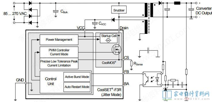

概述:ICE3BR1765J是英飞凌半导体出品的一款集成电源管理 IC芯片,其内部具备启动单元和固定频率电流械反激 PWM 控制器,它采用 DIP-8 封装工艺,适用于 26W SMPS 设计,额外功能包括实现极低待机功耗的有源突发模式运行、实现低 EMI 的频率抖动、促进负载跳跃的可调节消隐窗口以及允许从整流线路快速启动控制器的高压启动单元。ICE3BR1765J广泛用作于蓝光播放器、DVD 播放器、机顶盒、游戏机、充电器;以及高功率系统辅助电源,LED液晶电视等设备中。
一、ICE3BR1765J功能和特性
* 峰值电流控制(电流模式)
* 65kHz 固定开关频率及频率抖动(低 EMI)
* 可调节消隐窗口,有源突发模式(待机功率低 <100mW)
* 增强集成保护功能(自动重启)
* 精准峰值功率限制
* 调制栅极驱动
* 自动重启启用引脚等

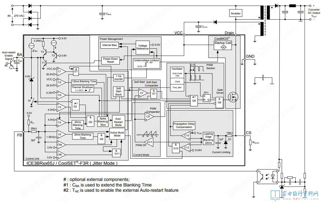

三、ICE3BR1765J内部方框图
