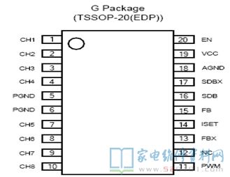

一、AP3608E引脚功能

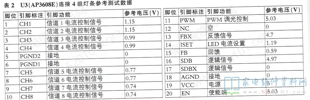

二、AP3608E中文引脚说明和实测电压值

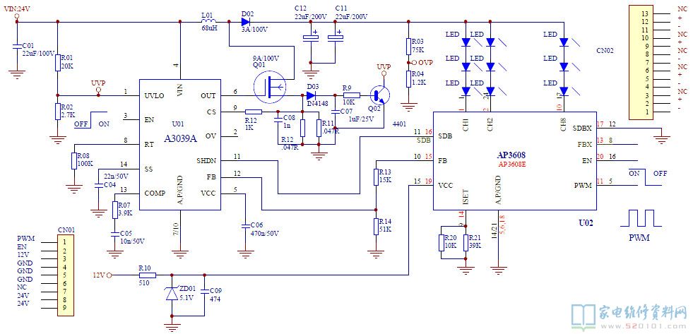

四、AP3608E典型应用电路(在创维液晶LED恒流板上的应用)
