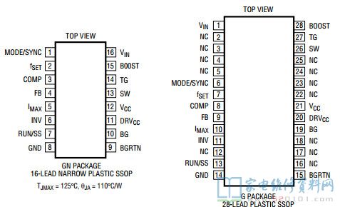

二、LTC3703-5引脚功能

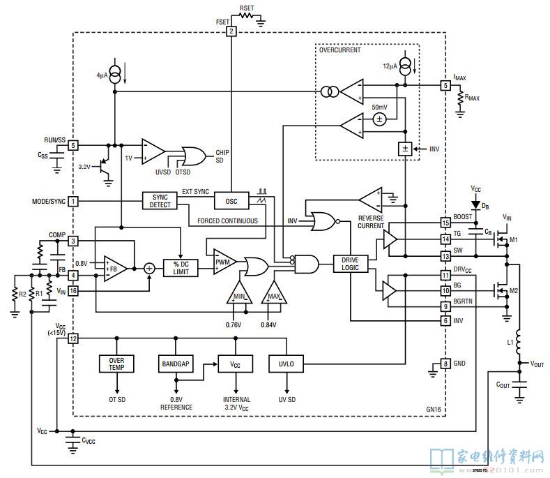

三、LTC3703-5内部方框图

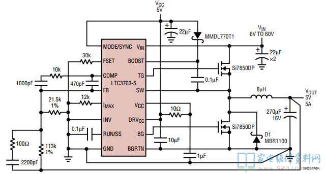

四、LTC3703-5典型应用电路
