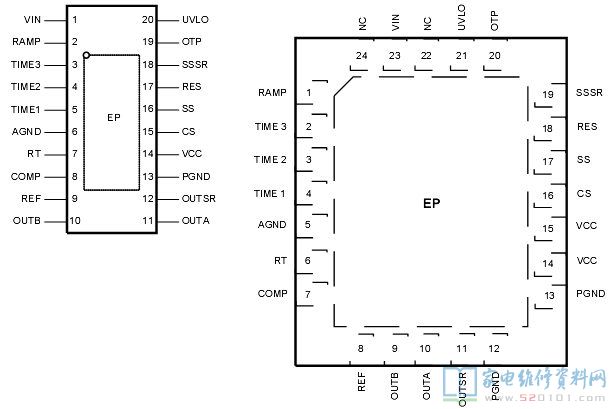

一、LM5027引脚功能

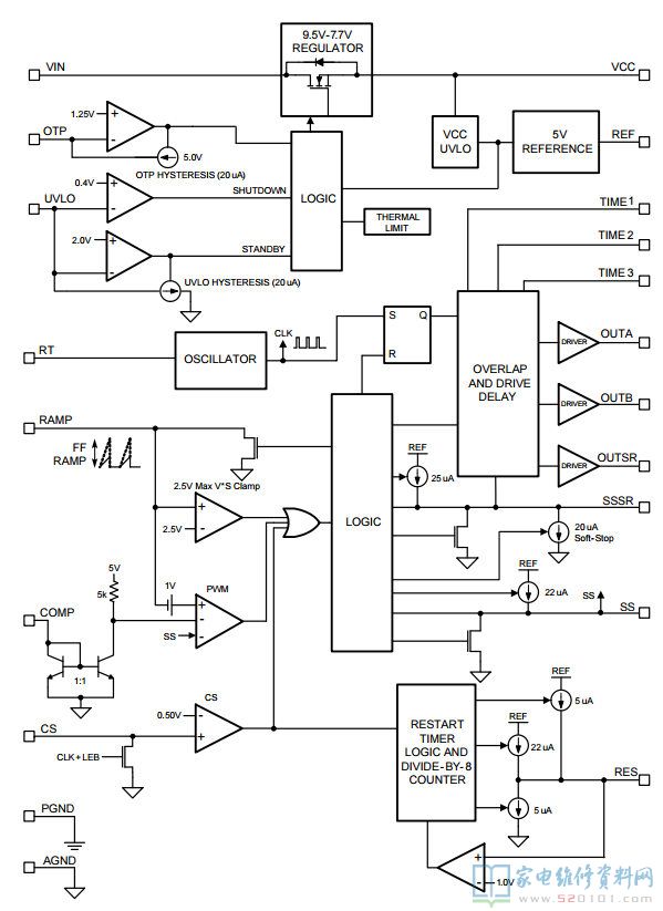

二、LM5027内部方框图

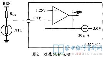

在REF、OTP和AGND之间用电阻分压器设置一个点,如图2所示。这即是一种过热保护的方法。热敏电阻NTC放在分压器的低处。分压器必须设计成过热时在OTP端为1.25V以下。OTP的窗口由内部20μA电流源完成。其开或关都会进入外部的分压器。当OTP端电压超过1.25V时。电流源激活,迅速令OTP端电压上升。当OTP端电压低于1.25V时。电流源关断。会使OTP端电压迅速下降。当降到1.25V以下时。LM5027将通过软关断方式停止工作。

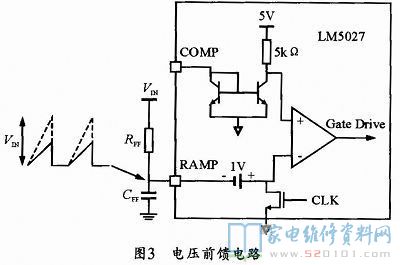

9、前馈斜波
外部电阻REF和电容CFF接于VIN、AGND间。RAMP端需要建立一个PWM斜波信号,如图3。信号斜率在RAMP端会产生变化。其正比于输入电压。这种变化的斜率提供了线路前馈信息,可以改善电压控制型的瞬态响应。RAMP信号与脉宽调制器比较误差信号,使导通时间与输入电压成反比。稳定变压器的伏秒积比传统电压形控制有很大改进。结果反馈环仅仅需要很小的校正去应对大的输入电压变化。在每个时钟周期结束时,IC内一个10Ω的RSDON的小MOSFET使能,去将Gff电容复位到GND电平。
10、伏秒积钳制
外部一支电阻REF和一个电容CFF连接于VIN,RAMP和AGND之间。需要建立一个锯齿调制斜波信号,见图3。RAMP的斜率变化正比于输入电压,并改变PWM斜波的斜率。其与输入电压提供的线路前馈信息成反比,用此改善电压控制型的瞬态响应。用一个恒定的误差信号令导通时间的变化与输入电压成反比,以此稳定变压器初级的伏秒积。
伏秒积箝制比较斜波信号和固定的2.5V基准。合适地选择RFF和CFF,主开关的最大导通时间可以按照所需要的区间来设置,以便在200k Hz 18V线路电压时实现90%的占空比。200kHz频率及90%占空比需要4.5μs的导通时间。在18V输入时,伏秒积为81μs(18V×4.5μs)来实现这个箝制水平。
选择CFF=4.70pF,则RFF=68.9kΩ。
推荐电容值,应对CFF为100~1000pF。CFF斜波电容在每个周期结束时由内部开关放电。此开关可以接到PWM比较器或CS比较器,或者伏秒箝制比较器。

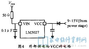

15、VIN
加到VIN端的电压通常与系统电压及变压器初级的电压是相同的,其允许的变化范围是13V-90V,瞬间能承受150V。进入VIN端的电流取决于VCC驱动的电容负载和开关频率。如果VIN进入的电流超出其封装能力,则应该采用外部电压加到VCC端,见图4,去禁止内部起动源,VCC降至7.5V,如果外加电压,则为8~15V。VIN到VCC的串联稳压器包含VIN到VCC之间的二极管,在正常工作时,此二极管不会正向偏置。VCC电压绝对不能超过VIN电压。

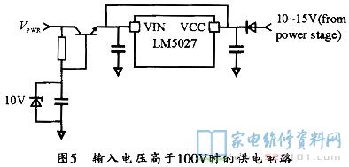

在输入电压大于100V的应用的情况下,由外部电源给IC供电,将VIN与VCC端接在一起,如图5所示。工作电压为10~15V,推荐用13V,这样可以关断内部的高压起动源。

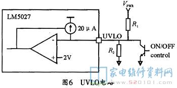

欠压闩锁阈值在内部UVLO端设置在2V,外部用两支电阻组成分压器接于UVLO端,如图6所示。
LM5027的VPWR加UVLO端电压超过2V时,LM5 027才能工作。低于此值时,内部20μA电流漏使能,减小UVLO端电压,使IC闩锁。UVLO电压超过2V时,电流漏关闭,R1和R2电阻值推荐如下:
此处,VHYS为UVLO在VPWR电压下的窗口,VPWR为开启电压,如果LM5027在VPWR达到34V时使能,窗口为1.8V,则R1为90kΩ,R2计算出为6.19kΩ。LM5027将在UVLO达0.4V时关断,外部加一支NPN晶体管可以控制IC的关断。

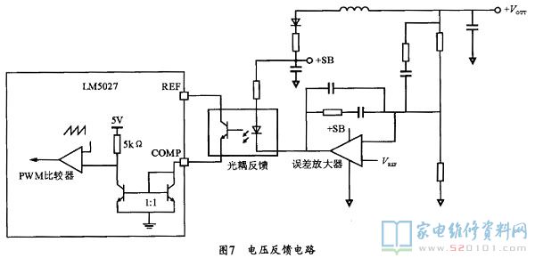

COMP端是用来接收光耦反馈的,典型电路如图7所示。光耦的光电三极管接于REF和COMP之间,当输出电压低于稳压值时,没有电流流入COMP端,LN5027即工作在最大占空比,反馈用的误差放大器要用合适频率的补偿网络,放大器的输出去驱动光耦的发光二极管,在LM5027内经过电流镜将信号送入IC内部。

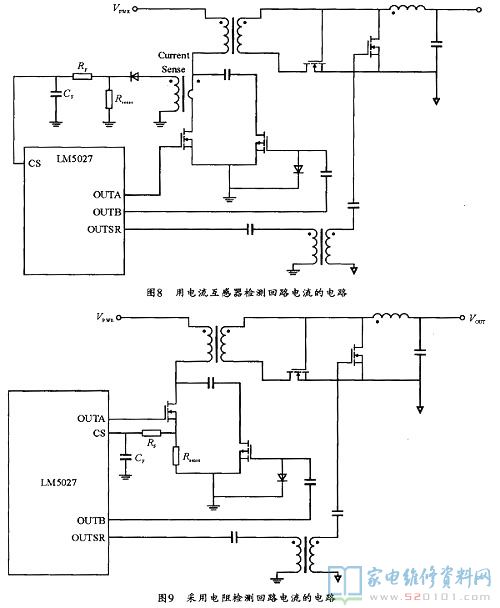

18、电流检测
CS端接收初级电流信号,此电流信号可以经过电流互感器或经过采样电阻送入,如图8,图9所示。它们建立起电压斜坡经RF和CF滤波后送入LM5027的CS端。当过流条件出现时,CS端电压要达到0.5V,这时LM5027会立即终止输出。在RES达到1V时,软起动电容放电,LM5027进入打呃工作模式,打呃时间由RES端电容决定。

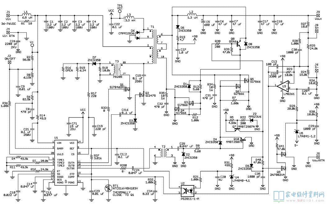

三、LM5027典型应用电路
