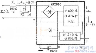

上图是MAX610的引脚排列图,各引脚功能分述如下:
AC1、AC2——交流电源的输入端;VO——线性稳压器输出端,当④脚与②脚短接时,输出电压为5V;V+、V-——内部整流桥的正、负引出端,两端之间并联有12V的稳压管;OUV——欠压/过压指示输出;VSET输出电压调整端。此端接V-时,VO=5V;接电阻分压器时,VO可在1.3V~1.9V范围内调节;VSENSE——限流输入端,通常与VO端相连。若在⑤、⑥脚间接限流电阻Rs,则输出短路电流被限定为0.6V/Rs。
图2是MAX610的内部原理框图和典型应用电原理图。内部电路包括整流桥、稳压管、串联稳压器、限流保护电路和过压/欠压检测电路。R1是限流电阻,可防止通电瞬间冲击电流过大而损坏MAX610,C1是降压电容,R2为C1的泄流电阻。MAX610的最大输出电流Iom与C1的容量有关,当VO=5V,C1=1.6uF时,Iom=100mA;C1=1uF时,Iom=61mA。
