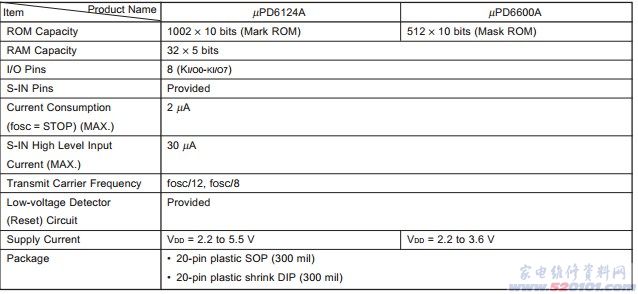

uPD6600A/μPD6124A特点
•可编程红外遥控器的发射
•19种指令
•指令执行时间:17.6微秒(455kHZ)
•程序存储器(ROM)容量
•μPD6124A:1002×10位
•μPD6600A:512×10位
•数据存储器(RAM)容量:32×5位
•9位可编程定时器:1通道
•I / O引脚(KI/ O):8针
•输入引脚(KI):4针
•串行输入引脚(S-IN):1针
•传输进度指示引脚(S-OUT):1 针
•发送载波频率(REM)为fosc/12,FOSC/ 8
•待机操作(HALT / STOP模式)
•低功耗 在停止模式下电流消耗(TA= 25°C)
•低电压操作
μPD6124A:VDD=2.2至5.5 V
μPD6600A:VDD=2.2〜3.6 V

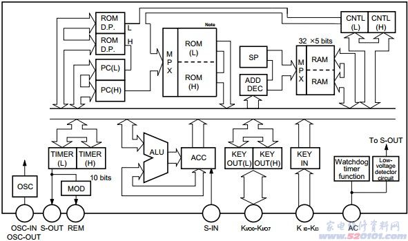

uPD6600A内部方框图
uPD6600A详细参数
