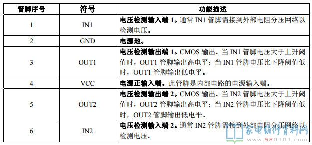

二、CN303引脚功能

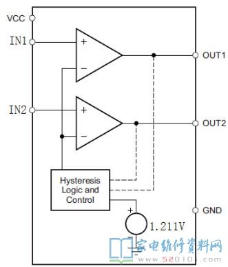

三、CN303内部方框图

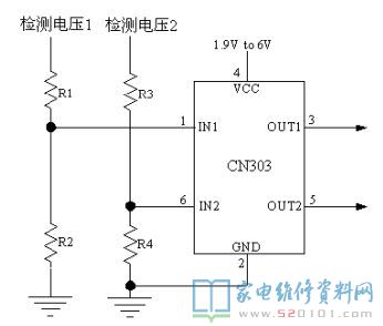

四、CN303典型应用电路
1、检测两个电压点
2、检测两个独立的电压
