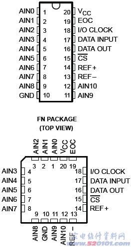

概述:TLC2543是德州仪器生产的串行模数转换器, 双列直插或四面20脚封装。是12位开关电容型具有三个控制输入端,3线SPI串行接口,11个模拟输入通道,最大转换时间10us,3种内置自检模式,线性度误差最大=±1LSB,片内系统时钟,单极或双极输出。
一、TLC2543外观图
二、TLC2543特点
(1)12位分辩率A/D转换器;
(2)在工作温度范围内10μs转换时间;
(3)11个模拟输入通道;
(4)3路内置自测试方式;
(5)采样率为66kbps;
(6)线性误差±1LSBmax;
(7)有转换结束输出EOC;
(8)具有单、双极性输出;
(9)可编程的MSB或LSB前导;
(10)可编程输出数据长度。
三、TLC2543引脚功能

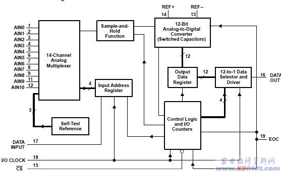

四、TLC2543内部方框图
