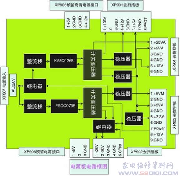

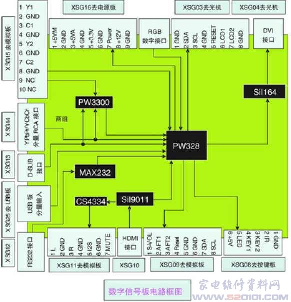

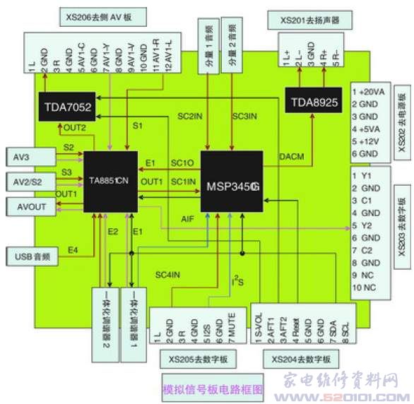

信号传输流程 结合硬件原理框图(图1、图2和图3),下面具体说明各个信号的信号流程:
图1 电源板电路框图
图2 模拟信号板块电路框图
图3 数字信号电路框图
TV
模拟电视射频信号经过一个分配器分为两路完全相同的射频信号。
一路射频信号经过一体化调谐器1解调输出复合视频和音频中频(使其固定走主通道),复合视频信号送到TA8851CN多路选择器的输入口E1,音频中频信号送到MSP3450G 的声音Sound IF1,经过MSP3450G选通到SC1_out输出,再返送回TA8851CN的输入口E1。整组E1输入口的音视频信号经过TA8851CN选通到out1输出口输出,其中Y/C信号送入到PW328 的Analog MUX inport1,其中V信号送入整机系统的AV out口中的复合视频信号做监视用,其中音频信号一分为二,一路送到MSP3450G的Scart1输入口,经MSP3450G选通到DACM输出口输出,经LM358D运放后驱动扬声器发声,另一路送入整机系统的AV out口中的声音信号做监视用。
另一路射频信号经过一体化调谐器2解调输出复合视频和音频(使其固定走副通道),复合视频信号和音频信号都送到TA8851CN多路选择器的输入口E2。整组音视频经过TA8851CN选通到Out2输出口输出,其中Y/C信号送入到PW3300 的Analog MUX inport3,其中音频信号经过功放TDA7052B后送到耳机插孔。
AV
AV1/S1的音视频都送到TA8851CN多路选择器的输入口S1等待选通。 AV2/S2的音视频都送到TA8851CN多路选择器的输入口S3等待选通。 AV3的音视频都送到TA8851CN多路选择器的输入口S2等待选通。
以上信号如走主通道,则整组音视频信号经过TA8851CN选通到out1输出口输出,其中Y/C信号送入到PW328 的Analog MUX inport1,其中V信号送入整机系统的AV out口中的复合视频信号做监视用,其中音频信号一分为二,一路送到MSP3450G的Scart1输入口,经MSP3450G选通到DACM输出口输出,经LM358D运放后驱动扬声器发声,另一路送入整机系统的AV out口中的声音信号做监视用。
以上信号如走副通道,则整组音视频经过TA8851CN选通到out2输出口输出,其中Y/C信号送入到PW3300 的Analog MUX inport3,其中音频信号经过功放TDA7052B后送到耳机插孔。
USB输入
USB板上面自带了一颗ESS公司的ES6425F芯片,负责读取U盘上面的内容并完成解码,然后将其中的图像内容按576P格式编码输出分量信号,声音内容按音频格式编码后输出音频信号。USB板输出的分量信号固定只走主通道,直接送到PW328的Analog MUX inport2模拟输入口等待选通。USB板输出的音频送到TA8851CN多路选择器的输入口E4,经过TA8851CN选通到Out1输出口输出,然后送到MSP3450G的Scart1输入口,经MSP3450G选通到DACM输出口输出,经LM358D运放后驱动扬声器发声。[Page]
HD1/HD2
HD1输入的分量信号,如走主通道则送到PW328的Analog MUX inport0模拟输入口等待选通,如走副通道送到PW3300的Analog MUX inport2模拟输入口等待选通。
HD1输入的音频信号送到MSP3450G的Scart2输入口。音频信号如走主通道,则经MSP3450G选通到DACM输出口输出,经LM358D运放后驱动扬声器发声。音频信号如走副通道,则经过MSP3450G选通到SC1_Out输出,返送回TA8851CN的输入口E1,经过TA8851CN选通到Out2输出口输出,其中音频信号经过功放TDA7052B后送到耳机插孔。
HD2输入的分量信号,如走主通道则送到PW328的AFE MUX inport1模拟输入口等待选通,如走副通道则送到PW3300的Analog MUX inport4模拟输入口等待选通。
HD2输入的音频信号送到MSP3450G的Scart3输入口。音频信号如走主通道,则经MSP3450G选通到DACM输出口输出,经LM358D运放后驱动扬声器发声。音频信号如走副通道,则经过MSP3450G选通到SC1_out输出,返送回TA8851CN的输入口E1,经过TA8851CN选通到Out2输出口输出,其中音频信号经过功放TDA7052B后送到耳机插孔。
PC
PC输入的模拟RGB信号,主通道送入PW328 的AFE MUX inport2模拟输入口等待选通,副通道送到PW3300的AFE MUX inport1模拟输入口等待选通,音频信号与HD1的音频信号共用一个端口,分别走主副通道的流程也与上述HD1一样。
HDMI
HDMI输入的信号固定只走主通道。
HDMI输入的数据包信号,经SiI9011解码生成的数字RGB信号,直接送到PW328 的Input Port 0数字口等待选通,数字音频信号经SiI9011解码出I2S送到CS4334进行DAC转换为两路模拟立体声音频信号,然后再送到MSP3450G的Scart4输入口,经MSP3450G选通到DACM输出口输出,经LM358D运放后驱动扬声器发声。
现在,除HDMI以外的所有各种模拟信号,均已送到相应的模拟输入口等待选通。软件控制芯片前端选通目前需要的信号通过。如果当前输入信号源是TV/AV,则信号需要先经过ADC进行模数转换,然后再经过Video Decoder进行视频解码,最后生成数字RGB信号。如果当前输入信号源是HD1/HD2/PC信号,则信号经过ADC进行模数转换后不需要再经Video Decoder进行视频解码就直接生成了数字RGB信号。以上生成的数字RGB信号,如果是走主通道,则从PW328的模拟前端AFE输出然后送入PW328的Input Port1数字输入口,如果是走副通道,则从PW3300的输出口输出,然后也送到PW328 的Input Port 0数字口等待选通,在此与前面所描述的HDMI信号源解码生成的数字RGB信号会合,共用一个输入口。

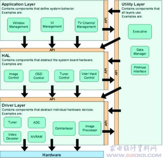

整个系统的软件框架如图5所示。

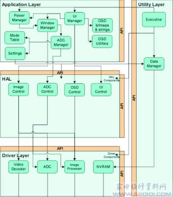

该方案的软件平台基本可以分为四层:杂项层(Utility Layer)、应用层(ApplICation Layer)、硬件抽象层(HAL-Hardware Abstraction Layer)、驱动层(Driver Layer)。其中应用层为上层,硬件抽象层为中层,驱动层为底层。应用层包括窗口管理、用户界面管理、电视节目管理等模块,硬件抽象层包括图像控制、OSD显示控制、高频头搜台控制、用具输入控制等模块,驱动层包括高频头、图像解码器、模数转换、存储器、逐行化器件、图像处理器间等的驱动程序。杂项层包括主循环、数学运算、信号量的处理、中断服务程序、消息传递、定时器、计数器、事件处理、总线协议、串口调试协议、内存块读写、模式表维护、屏参配置、CRC校验、全局变量、数据存储结构的定义等等基本的功能模块。
整个软件系统层次清晰,模块采用结构化设计。为保证整个软件的逻辑性,每一层的模块均向自己的上层模块提供服务,直至应用层。每一层模块都将自己需要实现的功能提交给自己的下一层,直至物理硬件层。整个软件系统只能由上层逐层往下调用,不允许跨层次调用。杂项层因为提供各式各样的基本功能模块,各个层次的软件模块都有可能调用杂项层,杂项层也有可能存取各个层次的软件模块的一些变量等等。所以杂项层可以与其他三层相互调用。 各层次模块之间具体的相互调用关系见图6。
图6 软件系统调用关系
