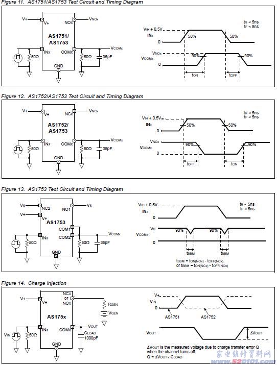

概述:AS1753是austria micro systems AG公司研制的高速,低电压,单电源,0.9Ω,两个常开和两个常闭模拟开关。它采用16引脚QFN或14引脚TSSOP封装。电源电压范围在1.6V到3.6V之间。切换电流250mA,一流的功率路由性能和仅为0.9Ω的低导通电阻(Ron)。它可以与MAX4753互换。

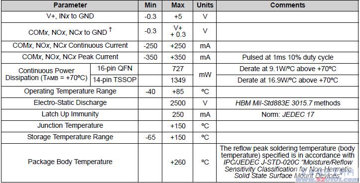

三、AS1753极限参数
备注:COM1,COM3,NO1,NO2,NC1,NC2超过V +或GND引脚上的信号是通过内部钳位二极管。对于内部二极管的电流应限制在最大电流额定值。
