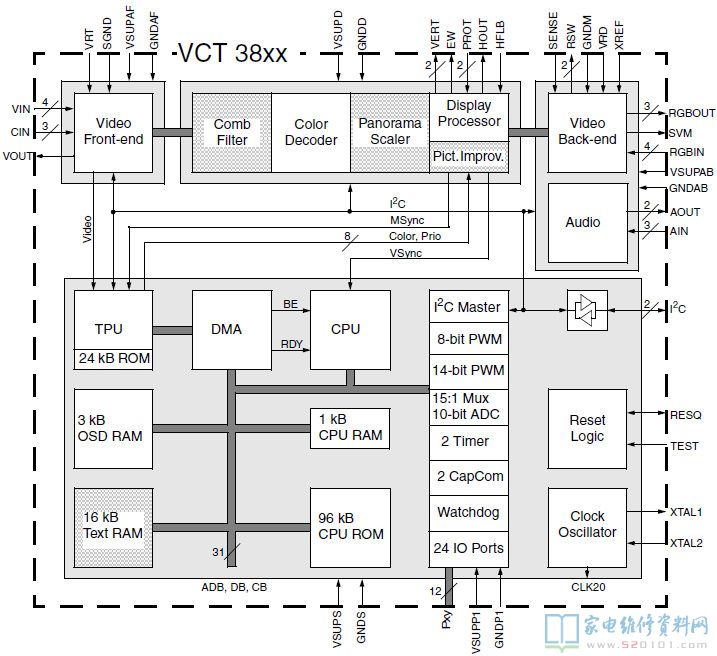

概述:VCT3831A集成电路是一款高品质单芯片电视处理器,其内含192KB ROM,2kB RAM,4个定时器。VCT3831A集成微控制器由一个功能强大的OSD发生器支持,其具有集成的文本采集功能,可通过片上页面存储器进行升级。通过音量控制和音频输入,选择集成单声道电视的基本音频功能。VCT38XXA系列提供了丰富的功能,涵盖了CRT彩电最先进的50/60HZ电视应用的所有范围。
一、VCT3831A引脚功能
二、VCT3831A内部方框图
