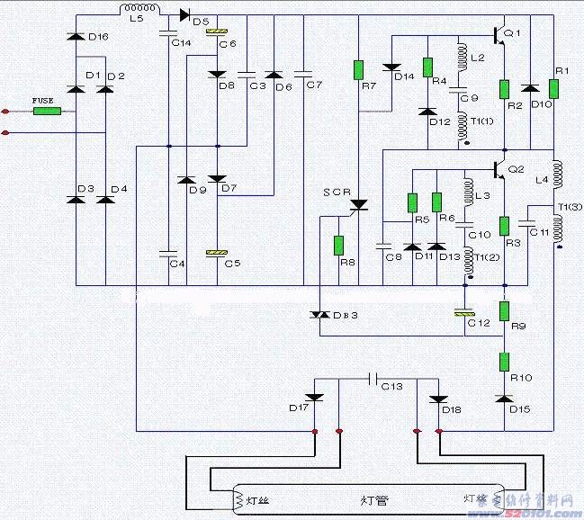

欧普吸顶灯电子整流器电路原理图
2013-07-11
作者:学无止境
12648
一个型号是OP-MX-Y38D整流器坏了,症状是开灯一直闪,过一会就不亮了,闪时有唰唰的声音,拆开一看,做工较好,背面有用到贴片,测13005对管没坏,估计故障不大,有修的价值,查了电容没有坏的,经测二极管时D12正向电阻很大,已损坏,换一个IN4007后试灯亮了,该灯电路图如下,较常见的整流器多好几个二极管,还用到了可控硅,双向二极管等,估计比一般的整流器可提高利用因素,能延长灯管使用寿命。
